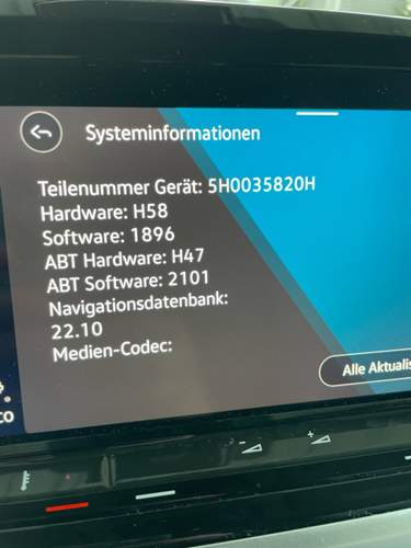

@MartinWirsing schrieb am 19. November 2022 um 06:07:44 Uhr:
Schau doch bitte mal nach welche Softwareversion bei dir aufgespielt ist. Bei mir wurde letzte Woche auch ein Update aufgespielt. Dazu aber noch ein Steuergerät getauscht
Moin Martin,
Wie lange hast du dein T7 schon?
Ich habe die gleiche Software und war noch nicht beim freundlichen seit ich Ihn habe. Bei mir kam vor paar Wochen mal das eine neue Software verfügbar wäre und die hab ich dann durchgeführt. Ich weiß aber nicht für was die Software war. Ob System oder Navigation oder sonst weiss kein plan.
Grüsse Dirk
Software ist 1898, sonst alles gleich, bis auf eine veraltete Navigationsdatenbank (aber das habe ich auch nicht). Aber ist das nicht lediglich die Software der Multimediaeinheit? Das wurde dann anscheinend mit gemacht.
Eigentlich ging es bei den Updates um die Behebung der hier bekannten Fehlerorgel, sowie Fehler Kindersicherung und Front Assist.
Das ist die Software vom Infotainment. Das hat nichts mit dem Motorsteuergerät oder sonst irgendeinem anderen Steuergerät zu tun.
Ich habe einen Energetic seit Juni 22.
Dann ist bei mir doch wohl noch die alte Software drauf.
Es wurde das Steuergerät mit der Ersatzteilnummer 5H0035820H getauscht. Bis jetzt keine Fehler mehr aufgetreten
Wo kann man den als Nutzer sehen welche Software auf dem Steuergerät aufgespielt ist?
Dürfte nur mit Diagnosehardware gehen. Oder eben deinen Händler fragen.

@DiMa31 schrieb am 26. November 2022 um 18:39:11 Uhr:
He,
Habe es heute mal wieder gehabt das die komplette Fehlerorgel kam.
Und zwar hab ich es wie folgt gemacht.
Eingestiegen, Zündung an, angeschnallt, Spiegel manuel Ausgefahfern und im selben Millisekunden Bereich den Motor gestartet und zack alle fehler da.
Abgeschnallt, ausgestiegen, abgeschlossen, Alarmanlage hing dann los (auf dem Parkplatz von einem Baumarkt:-)) weil meine Kids noch im Auto waren :-).
So Auto auf. Und das selbe nochmals gemacht und zack gleicher Fehler wieder. Also noma alles von vorne.
Aber diesmal gewartet bis Spiegel ausgefahren waren und dann war der Fehler weg. Und weil es so schön war hab ich es dann noma versucht wie am anfang und zack fehler kam wieder.
Ich Vermute das es echt so ist das es mit der Abstimmung von den ganzen Steuergeräten einfach nicht passt.
Und der ein oder andere wird sich jetzt fragen warum ich Spiegel manuel ausfahre,
Ich habe bedenken wenn Schnee darauf liegt oder wenn es gefriert es dem Motor schaden könnte, daher habe ich sie über die Wintermonate deaktiviert, und mach es manuel.
Grüsse aus dem Schwarzwald
Bei mir wurden letzte Woche diverse neue Softwareupdates aufgespielt, ich weiß nicht ob dies bei dir auch schon erfolgt ist. Ich starte seitdem den Wagen immer direkt um das Fehlerbild zu provozieren. Aber bisher konnte ich nichts feststellen und es läuft alles wie es sein soll. Ich habe gerade mehrfach den Multivan nach deinem Workaround (Spiegel manuell ...) gestartet, und auch alle Aktionen recht schnell nacheinander ausgeführt, aber das funktionierte fehlerfrei. Er ist eigentlich sofort fahrbereit, auch wenn das Mediasystem noch nicht vollständig hochgefahren ist.
Es ist zwar noch kein langer Zeitraum und bei mir ist der Fehler durch das gemütlich Starten vorher auch nicht sehr oft aufgetreten, aber ich werde das weiter beobachten und hier bei erneutem Fehler eine Rückmeldung geben.
Warum steigst du eigentlich aus, verriegelst usw., wenn bei dir die Fehlerorgel kommt? Ich habe dann einfach direkt aus gemacht und wieder gestartet. Meistens ging es dann einfach wieder, außer manchmal blieb eventuell der e-Soundfehler bestehen.

He,
Bin ausgestiegen weil es tatsächlich nicht ging nach kurzem warten.
Ansonsten mach ich auch nur Zündung aus und wieder an nach 2-3 Sek. Aber gestern ging es nicht. Und Bevor ich den kompletten Rest mache versuche ich erst das mit aussteige.
