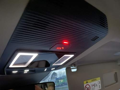

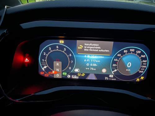

2) SOS / Notruf nicht verfügbar
--> gelber Gabelschlüssel-Symbol / Anforderung Werkstatt zu kontaktieren
Und SOS über Rückspiegel leuchtet rot statt grün
(siehe beigefügte Fotos)
Ist mir bis jetzt nur 1 Mal passiert, bei einer langen Fahrt nach Frankreich und zwar plötzlich während der Fahrt. 2 Mal neu starten haben nichts gebracht. Die Meldung ist also bis zum Ziel (ca. 300km) geblieben.
Am Tag danach war das Problem weg.
Interessant ist aber, dass meine Werkstatt (eingetragen in der App WeConnect) automatisch eine Nachricht bzgl. dieses Problems bekommen hat (ob geschickt vom Auto selbst oder vom Smartphone über WeConnect?) und hat mich angeschrieben und einen Werkstatttermin angeboten.
Ich gehe also in 3 Wochen zur Werkstatt für beide Probleme.

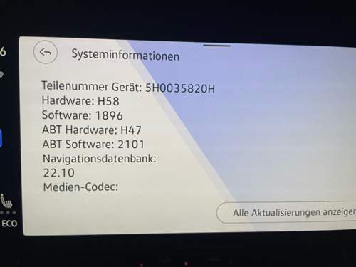

Bei mir wurde gestern die TPI (Wassereinbruch an der B-Säule) ausgeführt und auch mehrere Updates eingespielt. Ich starte den Wagen in nächster Zeit "normal" und werde das beobachten. Mein Freundlicher hat mir mitgeteilt, das ich nun in irgendeiner Feldbeobachtungsstudie gelandet bin. Was auch immer das bedeutet.
Schau doch bitte mal nach welche Softwareversion bei dir aufgespielt ist. Bei mir wurde letzte Woche auch ein Update aufgespielt. Dazu aber noch ein Steuergerät getauscht
