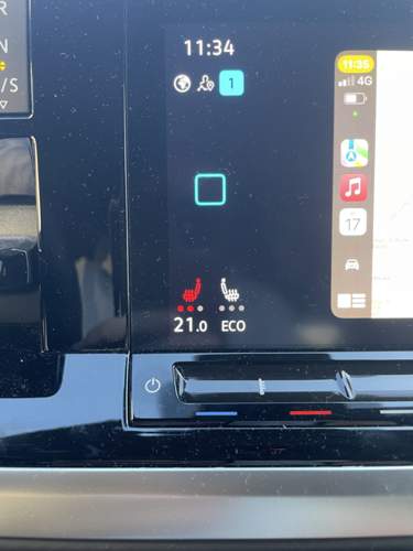

@Larsihasi75 schrieb am 17. Oktober 2023 um 11:07:29 Uhr:
- Warum wird im Übersichtsscreen auf der linken Bildschirmseite die Sitzlüftungs- bzw. Sitzheizungsstufe nicht dargestellt? Erst im Klimamenü wird ersichtlich, welche Stufe (1, 2 oder 3) aktiv ist? Trotzdem werden dort die 3 Stufen (ausgegraut) dargestellt, man kann aber nicht ablesen welche Stufe aktiv ist. Wenn es technisch nicht möglich ist, die eingestellte Stufe dort anzuzeigen, dann sollte man die 3 Punkte weglassen.
Da hat sich ja bei dir einiges an Bugs angesammelt. Zu den meisten Punkten kann ich leider nichts beitragen.
Allerdings sollte die Stufe der Sitzheizung in dem Haupbildschirm angezeigt werden. Im Forum habe ich den Tip erhalten, das man die Sitzheizungsstufen einfach anwählen kann, wenn man mit 2 Fingern gleichzeitig auf das Einstellungsfeld der Temperatur drückt. Bei mir funktioniert das zuverlässig und die unterschiedlichen Stufen (Punkte) werden angezeigt.
Das scheint also bei dir ein weiterer Fehler zu sein und ist so nicht normal. Allerdings habe ich nur die Sitzheizung und keine Belüftung, aber das macht hoffentlich keinen Unterschied aus.
Sitzheizung Anzeige

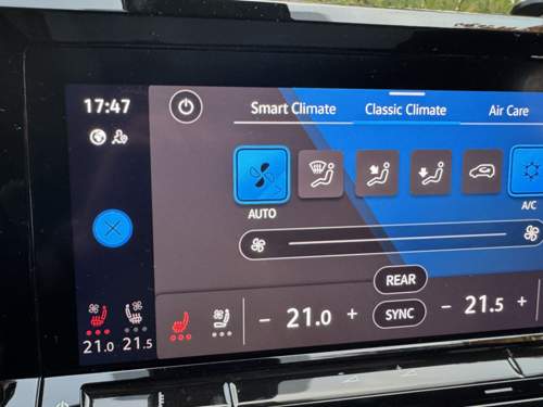

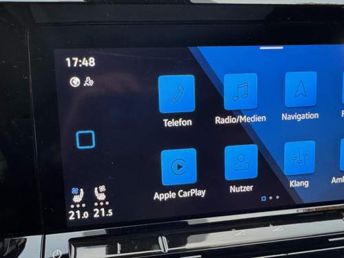

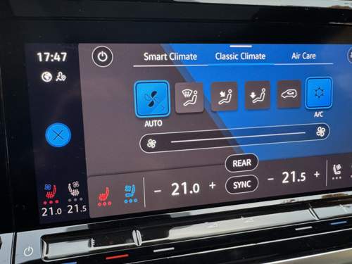

@Mitren Danke für die Anmerkung. Habe mir das auf Grund Deiner RM nochmal genauer angesehen und jetzt weiß ich auch, warum mir dieser Bug erst im Sommer aufgefallen ist: Siehe angefügte Fotos. Die Darstellung der Punkte funktioniert bei eingeschalteter Sitzheizung wohl auch wie erwartet. Wenn man aber die Sitzbelüftung einschaltet, bleiben die Punkte unabhängig von der Einstellungsstufe grau. Zusätzlich zu dieser inkonsistenten Bedienungsdarstellung ist es auch möglich Sitzbelüftung und -heizung gleichzeitig einzuschalten...
Da man, wie du schon sagst, Sitzheizung und -belüftung gleichzeitig einschalten kann (definitiv kein Bug), ist auch die Darstellung kein Bug. Die Punkte zeigen einfach immer die Stärke der eingeschaltenen Sitzheizung an. Ich finde es persönlich auch inkonsistent, aber die Sitzbelüftung wird sowieso etwas stiefmütterlich behandelt. Denn für mich wäre absolut naheliegend, dass wenn ich mit zwei Fingern auf der Warm-Sensorfläche die Sitzheizung anmachen kann, ich doch auch mit zwei Fingern auf der Kalt-Sensorfläche die Sitzbelüftung aktivieren könnte. Geht aber nicht.
