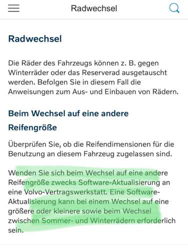

Laut Zubehör Katalog: Beim Wechsel zu einer neuen Reifengröße muss neue Software heruntergeladen werden. Diese aktualisiert Geschwindigkeitsmesser, Lenkgetriebe und Reifengröße. Wird gemäß einer separaten Routine mit Hilfe von VIDA bestellt.
Laut Vida muss man es nur einmal machen! Wie oben schon geschrieben. Also wenn die Winterräder wieder kleiner wird muss nichts geändert werden
Ansonsten ruf beim Händler an, er wird dir das gleiche erzählen.
Klingt für mich nicht logisch. Entweder muss umgestellt werden im Menü oder die Software muss aktualiseiert werden beim Wechsel.
