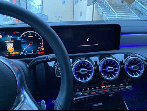

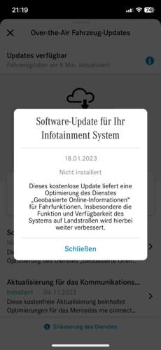

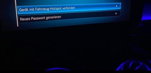

Brauche mal eure Meinung dazu. War heute unterwegs und auf einmal kam die Meldung es gibt ein neues Update. Ich könnte halten, den Bedingungen zustimmen und es installieren. Hatte Zeit also habe ich es gleich durchgeführt. Bilder dazu siehe Anhang. Initial klappte dann die Kopplung mit dem Handy nicht. Nachdem das Auto dann einige Minuten stand, war alles wie immer. Nun meine Frage, was war das für ein Update? Das Fresh up 4? Und warum zeigt die App an, es wurde bisher nicht installiert?
Kann ich etwas Licht ins Dunkle bekommen?
mfg Wiesel

Eventuell ist es abgebrochen aufgrund zu niedriger Batteriespannung. Der Menüpunkt Gerät mit Fahrzeug Hotspot verbinden existiert seit Urzeiten und bezieht sich auf das Teilen des kostenpflichtigen Mercedes Me Datenvolumens mit einem Mobilgerät via WLAN. Ab FUP4 geht es dann auch umgekehrt, indem du das Fahrzeug mit dem Hotspot eines Smartphones verbindest.
Das ist schwer zu sagen. Kannst du noch mal ein Screenshot von den Details machen, was in der iPhone App geschrieben wird? Update von welchem Geo Dienst?
Wo müsste ich nun genau eine Änderung sehen, wenn es das neue Fresh up wäre? Also es war ein großes Update, welches nicht einfach im Hintergrund lief. Am Ende stand auch dort, erfolgreich installiert. Die App will es mir nicht anzeigen. Damals beim OTA vom Fresh up 2 auf 3 lief es auch so ab.
Details habe ich dir angehängt.

Ja interessant. Bisher hat noch niemand dieses Update bekommen. Was hattest du vorher drauf. Wahrscheinlich FUP3 api 081
Aber FUP4 meldet sich auch mit 081
Jupp hatte bisher FUP 3 081 drauf. Wo genau müsste ich nun nochmal schauen ob es das FUP4 ist? Die Installation hat auch mehrer Minuten gebraucht und der linke Bildschirm blieb schwarz siehe Bilder oben. Aus diesem Grund vermute sich schon FUP 4 als OTA Update.

Es ist FUP 4 wenn du Internet verbinden via Bluetooth und WLAN in den Einstellungen hast.
Die Installation des FUB4 benötigt bei MB knapp 4 Stunden!
