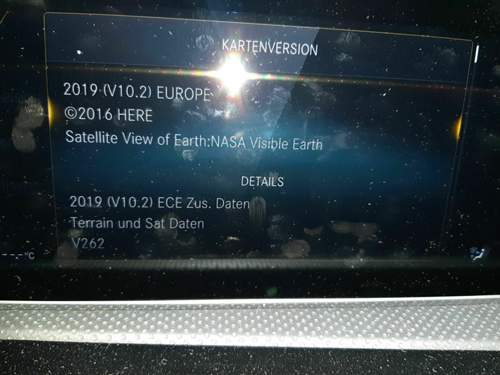

An die Experten hier, was sagen mir die Daten auf den Bildern?
Und ggf., welche Version habe ich?
Blicke da nicht mehr durch...
Software ist FUP2 mit 063...
20200813
20200813
du hast noch die alten 10.2 ECE (Terrain und Sat Daten), welche nur die Werkstatt via Stick updaten kann! Es sind quasi Daten die zu den Karten gehören, welche wir selbst installieren können.
Der oberste Eintrag bzw. diese Version ist hier am wichtigsten.
Wichtig: Auch beim Update zu FUP3 werden diese Daten nicht geupdated!
Es gibt einen Händler Download Manager, worüber die Daten heruntergeladen, auf einem Stick gespeichert, und im Auto installiert werden. Und das kann nur die Werkstatt. Bei mir hat das Update nichts gekostet, ich habe aber meinem Meister 10 Euro Trinkgeld da gelassen. 😉
Dieses Update kostet u.U. etwas.

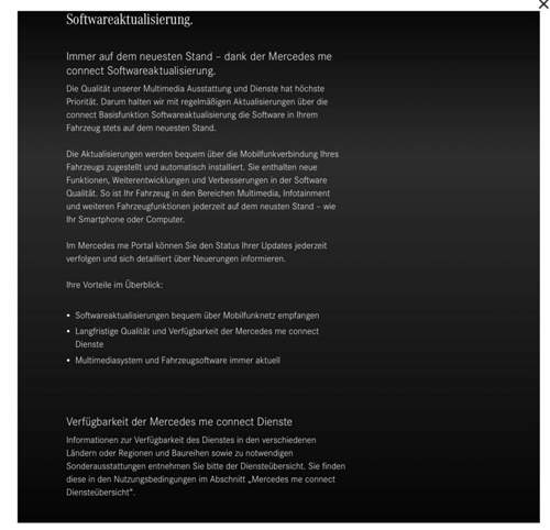

Es irritiert mich das es auch in den Diensten ohne Beschränkung drin ist. Interessant ist was dann nach 2 Jahren Werksgarantie drin steht. Von einer zeitlichen Beschränkung lese ich auch nichts.
Dienste
Softwareaktualisierung
der Dienst OTA-Updates ist für die bugfixes gedacht.
Die Kosten für das Update belaufen sich auf den Lohn, Material fällt keins an:
Kurztest durchführen 4 AW
Bordnetzspannung aufrechterhalten (bei Prüf- und Diagnosearbeiten) 1 AW
Steuergerät .................... programmieren und codieren (nach Kurztest) 4 AW
Also sind so 9-10 AW fällig.
