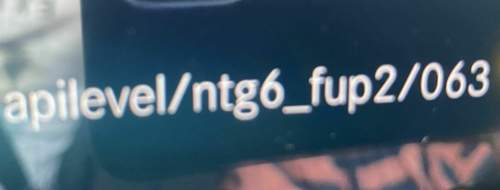

Willkommen als „Aktiver“ im Forum. Wie hast du den Softwarestand FUP2 festgestellt?
Danke :)
über die Einstellungen.. Und dann tauchte da NTG6 oder so und FUP2 auf. Kann nachher mal ein Foto machen..
@MengasToyz schrieb am 11. August 2020 um 10:06:41 Uhr:
Danke :)
Endweder - oder ;)
Wenn bei Info steht:"apilevel/ntg6/080" hast du FUP3.
Wenn aber dort steht:"apilevel/fup2/063" hast du FUP2.

Endweder - oder ;)
Es ist offenbar eine Kombi, oder?
1
Nein, es ist noch FUP2.
