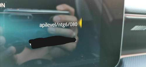

Hallo Leute,
könnte Bitte mal jemand von euch der das aktuelle FUP3 drauf hat ein Bild aus dem Auto mit der Versionsnummer posten.
Danke vorab dafür
die Nummer findest du auch mehrfach auf den Seiten zuvor
apilevel/ntg6/080
@Benz-Tom schrieb am 22. Juli 2020 um 19:28:22 Uhr:
apilevel/ntg6/080
Ja hab ich gelesen 🙂
Ich stelle nur gerade ein Dokument mit Bildern alte und neue Versionen für die diversen Updates bei mir zusammen.
Deswegen die Bitte nach einem Bild mit dem FUP3.
apilevel/ntg6/080
Ich danke dir 🙂
