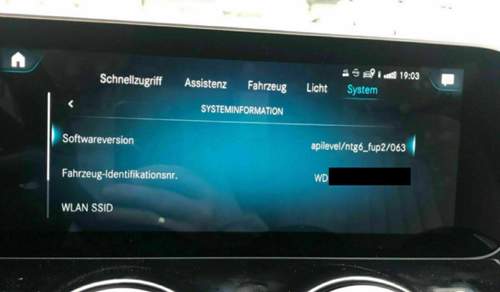

das ist ja das doofe .. Wenn man FUP1 hat, sieht man nirgendwo wo die Software Version in den Einstellungen. Wenn Du in den Einstellungen eine Softwareversion siehst, hat man FUP2. Ob das bei FUP3 genauso aussieht (das Version da steht) weiß man noch nicht genau. Ich bin ehrlich gesagt auch etwas überrascht über die eingespielte Version. Bei meiner Version habe ich zumindest ein paar kleinere Änderungen festgestellt. Der Dauertest steht aber noch aus und ich bin gespannt wann FUP3 rauskommt :)

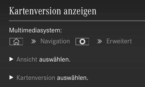

@DieselWiesel198 schrieb am 27. Juni 2020 um 08:24:27 Uhr:
Wo konnte ich nochmal im Fahrzeug die Kartenversionen etc aufrufen. Bin vor Wochen mal in ein Menü gekommen, da sah ich gerade, dass er sich OTA ein Kartenupdate gezogen hat. Gestern habe ich mich kaputt gesucht und das Menü nicht mehr gefunden.
mfg Wiesel
https://moba.i.daimler.com/.../...b2201fb58354ae3657b91880c-de-DE.html

Ob nun tatsächlich FU3 drauf ist oder nicht, kannst du doch einfach im System nachschauen. Bei FU2 wurde das zumindest angezeigt. Da steht ntg6_fup2

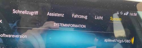

Fast richtig, ich hatte FU2 schon drauf , seit gestern eine neuere Version von mbux in der der Name nicht mehr wie gewohnt drin steht.
Spekulationen:
- die Benennung wurde geändert und es ist FU3
- es ist eine Zwischversion
Es wäre mal interessant welche Software Werksseitig installiert ist wenn das Auto jetzt neu ausgeliefert wird.

@troubadix welche ausstattung hast du? 360 kamera? gibt es nun den Waschanlagen assistent? hast du Veränderungen bei der Medienwiedergabe gesehen? es kann natürlich sein dass das nur interne APIs sind wie beispielsweise für den fahrzeugortungsdienst etc.
Ja, habe die 360 Kamera.. den Waschanlagen Assistenten habe ich noch nicht entdeckt, ich schau heute nochmals nach, kann mir aber nicht vorstellen das ein kostenpflichtiges Extra für lau als Update kommt. Medienwiedergabe kann ich nichts dazu sagen da ich CarPlay verwende.
