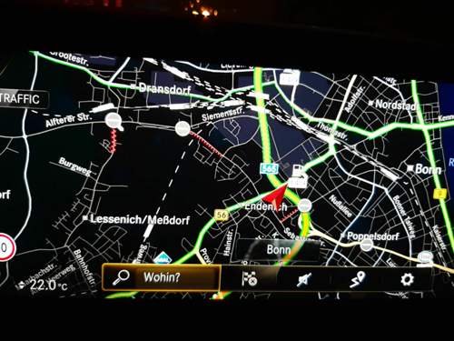

Wenn ich das zweite Bild sehe, dann gibt es PROGRESSIV für den A35 nicht. An der Stelle habe ich SUPERSPORT.
Und anscheinend hat sich über Nacht letzten Freitag eine neue Version DEUTSCHLAND auf das Navi gespielt. Habe jetzt nur für Deutschland V270, der Rest ist V262.
Das Update wurde auch im Me-Portal angezeigt.
Kurze Frage:
Sehe ich auf dem Bild echt Züge auf der Eisenbahnlinie?
Die Fähre ist mir da schon aufgefallen, aber Züge?
