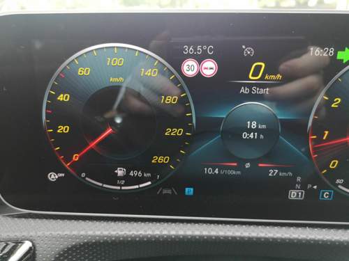

Wurde hier oder im allgemeinen Mängelthread das Thema angesprochen, dass nicht zwei Verkehrszeichen im Display angezeigt werden? Bei mir (FUP2) wird es, siehe Bild im Anhang.
Dazu benötigt man aus meiner Sicht ein Update des Kombiinstrument, was bei meiner a Klasse 10/18 nicht geklappt hat. Vermute du hast Baujahr > 12/18

Meiner ist sogar exakt Bj. 12/18!
Das Update der Tachoeinheit war bei mir auch zunächst nicht möglich, da ab Mitte Mai 2019 eine neue Version wohl kam und das Diagnosegerät mein Freundlichen angezeigt hatte erst die Software ab danach zu installieren.
Du meinst das mit der doppelten Verkehrszeichenanzeige so wie bei mir auf dem Bild zu sehen ist, richtig?

wie ist die Ausstattung deiner A-Klasse? Hast Du P23 und Headup-Display?
troubadix geht es um die doppelten Zeichen im KI und auch im Headup-Display.
Wenn Du die o.a. Ausstattung hast, ist es interessant mal die Steuergeräte und die Software der beiden Fahrzeuge zu vergleichen.

Headup-Display habe ich nicht und auch P23 nicht.

Ich vermute er meinte 23P, das Fahrassistenzpaket. Das habe ich und ärgere mich momentan ziemlich das ich nicht beide VZ im Kombiinstrument angezeigt bekomme. Ebenfalls finde ich momentan die VZ Erkennung bescheiden.
Geht mir auch so, Auto war vor einigen Wochen in der Werkstatt wegen des Updates aber er zeigt immer noch nur ein Schild. Bin mir also nicht sicher ob das Update erfolgt ist. Mich beschleicht langsam das Gefühl das “zwei Zeichen” Update für Fahrzeuge mit Assistenz Systemen aus irgend einem Grund (noch?) nicht möglich ist, sind aber nur Vermutungen. Leihwagen ohne Assitenz konnten nämlich alle zwei Schilder, die waren aber auch alle neuer und hatten alle das progressive Design. Wäre also super wenn jemand mit Assitenz Systemen und einem neueren Wagen mal berichten könnte ob er zwei Schilder hat. Ich frag mich wirklich was es da für Zusammenhänge und Gründe geben könnte, denn ich möchte das zweite Schild sehen. @Dirk_aw hast du da dine Idee? Danke übrigens noch mal wegen der FU 2 Infos das ist nun drauf.
Habe kein Fahrassistenzsystem (wenn 23P oder P23).
Hm, echt komisch...
Die bekommen anscheinend das Update für das Kombiinstrument bei Fahrzeugen mit dem Fahrassistenzpaket nicht installiert.
Erkennt deine A Klasse auch nicht alle Verkehrszeichen?
Meine A Klasse wir mal als LKW erkannt, zeitlich limitierten Geschwindigkeitszonen werden innerorts nicht erkannt, große gelbe Schilder werden außerorts als Ortsschilder erkannt usw. das nervt nicht wirklich extrem da ich mittlerweile sehr oft die distronic nutze und hier automatisch die Geschwindigkeitsbegrenzung übernommen wird.

sorry, war 23P gemeint, habe mich vertippt.

Ich habe das Fahrassistenz Paket und habe die zwei Schilder im Kombiinstrument. Mein Auto ist von 04/2019.
Du hast dann sicherlich schon die neuere Version der Kombiinstrument software vorinstalliert, tippe darauf das vor 12/18 noch keiner mit fahrassistenzpaket das Kombiinstrument upgedatet bekommen hat.

Ja vermute ich auch, dass es so ist. Puh, da hab ich dann ja echt ausnahmsweise mal Schwein gehabt - normalerweise habe ich bei sowas immer Pech...
