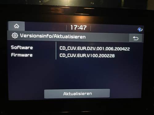

aktuell habe ich folgende Software im Kia am laufen:
Software: CD_CUV.EUR.D2V.001.006.200422
Firmware: CD_CUV.EUR.V100.200228
Im Menü funktioniert der Menüpunkt „Fahrzeug“ nicht. Man tippt drauf, das Menü wechselt für eine kleine Sekunde das Bild und springt sofort wieder auf das Ausgangsbild zurück.
Ich finde keine Möglichkeit die Software zu updaten. Der offizielle Updater von Kia findet mein Fahrzeug nicht bzw. listet es nicht auf.
Kann mir jemand helfen die Software auf den neusten Stand zu bringen?
Vielen Dank

https://update.kia.com/EU/DE/updateNoticeView/GuLnR4
Das hier auf ein Windows Rechner
USB Stick besorgen min 64 GB
Das richtige Mj aussuchen und das Modell dazu
Dann Daten auf den USB Stick downloaden und in dann wenn alles herunter geladen ist im Fahrzeug in die USB Buchse, Zündung dabei anschalten.
Für das Radio ohne Navi gibt es m.W. bei uns kein Update. Es wurde aber schon thematisiert, dass man es mit der US-Version versuchen könnte.
Auf der Update-Seite geht es nur um Geräte mit Navi. Vermutlich steckt aber hinter "Fahrzeug" dann auch nichts, da man ggf. eh alle Einstellungen nur über das Kombiinstrument machen kann
