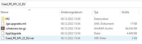

nun wollte ich das neue Navi Update machen für das Gen W5, es funktioniert aber nicht.
Egal, ob ich es erst auf den USB Stick (exFat)oder die Festplatte kopiere, kommt der Fehler:
Fehler beim Entpacken
Das Entpacken ist fehlgeschlagen usw.
Fehlercode 4: ERR_UNZIP_FAIL_RENAME
An was könnte es liegen, dass es nicht geht.
Am Stick und auf der Festplatte wurden über 7 GB gespeichert.
Vielleicht kann mir jemand behilflich sein?
Vielen Dank im Voraus

@fichtl1
das sind zuwenige GB, daher auch die Fehlermeldung.
Der ORDNER/Download (siehe JPG) hat 39 GB und dies wird auch im KIA Uploader angezeigt.
Nochmals ORDNER komplett löschen und dann neu laden zuerst auf Festplatte und dann die Dateien kopieren auf USB
Downlaod dateien

das heißt, es müssen ohne entpacken, dann schon 39 GB im Ordner sein?
Peter
Du sollst die Dateien ja auch nicht entpacken....
Einfach so wie es aus dem Downloader kommt auf den Stick schieben.
Sollte dann so aussehen wie eine Hand voll Posts vor dir gezeigt.
So sieht es ja auch bei mir aus.
Die Frage bezog sich von mir nun darauf, wieviel GB vor dem Entpacken im Ordner sein müssen
Kommt drauf an ob MY22 und höher oder darunter.
Die Downloaddatei für MY20 ist ca. 28,5GB groß, die MY22 müsste bei ca. 39,XGB liegen
