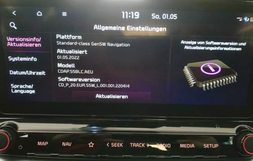

Ich wollte eigentlich auf die neuen Versionen warten, hab`s dann aber doch schon vorab installiert, aus:
Sorento_PHEV_MY20_EU
Bis jetzt keine Veränderungen festgestellt.
Die neuen Routen-und Radiofavoritenoptionen sind noch nicht enthalten.

Mal ne andere Frage! Wir reden ja hier um ein Softwareupdate! Wie wird den die Firmware geupdatet?
Hier geht es nur um die Gen5W Navi-Einheit. Wenn ein Update bereitgestellt wird, betrifft das auch ggf die Firmware des Navis. Alle anderen Komponenten im Auto, die eine Soft-/Firmware haben, kann man nicht so einfach mit USB Stick und runtergeladenem Paket verändern. Das macht wenn nötig die Werkstatt, wenn es z.b. ein Update für die Getriebesteuerung gibt oder was für den Motor.
Das Phänomen mit der Kamera wird wahrscheinlich daran liegen, dass bei manchen Modellen das zuständige Steuergerät diese Option dem Infotainmentsystem nicht anbietet und dieser Eintrag somit fehlt. Es werden generell nur Einstellmöglichkeiten angezeigt, auf die das Gen5W Zugriff hat
