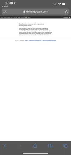

hi, irgendwie klappt es bei mir mit dem update nicht .
ich habe keine update Datei mehr gefunden, die ganzen cloud links gehen alle nicht mehr .
hab mir also über die russische Kia Seite mit dem Updaterprogramm die Datei geladen und auf meine sd karte installiert, weil ich keinen 32gb usb stick hatte.
sobald ich aber die SD-karte mit einem usb Adapter ins auto stecke, kommen nur lauter Klingeltöne / Sounds die wohl beim update mit installiert werden. es wird also als medienstick erkannt.
das aktualisieren Feld ist immer ausgegraut.
was mache ich falsch?
ich probiere das übrigens mit einem mac.
kein windows zur Hand.
Mac
Es fehlen die versteckten Dateien , Shift/Command/. (Punkt) drücken
Weiterhin funktioniert eine SD Karte in einem Adapter nicht
Ah, danke für den hinsweis mit den versteckten Daten!!!!
ich werde gleich mal nachsehen
Einfach meinen Download nehmen, dann habt ihr solche Probleme nicht mit irgendwelchen selbst zusammengewürfelten Quatsch…
ja, aber wo finde ich den? ich habe mittlerweile etliche links durch geklickt, aber überall steht das schon zuviel Leute runter geladen haben
@LinkseD schrieb am 11. September 2021 um 19:12:49 Uhr:
Ja, genau da war ich auch schon…
A26c4440-5eec-42ea-9e27-8911bd249f3b
Du musst bei Google angemeldet sein
jau, das hat geklappt, wie blöd von mir :D
er lädt das jetzt.
danach einfach die zip Datei entpacken, dann versteckte Dateien sichtbar machen und alles dann so auf den stick kopieren? wie es entpackt wurde?
@Servicetechniker schrieb am 11. September 2021 um 19:33:20 Uhr:
