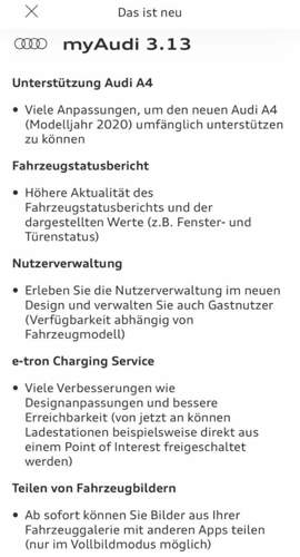

Soeben Software App Update auf iOS
Interessante Neuigkeiten bzgl. e-tron charging service!
@mandioni schrieb am 20. September 2019 um 22:57:04 Uhr:
Na wenigstens geht es vorwärts.
Mein eGolf kann das schon seit 02.2017 oder früher, anzeigen welches Fenster offen ist.
Mir fehlt jetzt noch die Einstellbarkeit, im Auto und der App, von den Ampere. Wünschenswert wären, wie im eGolf auch, 5,10,13 und 16A.
Ebenfalls sollte das Ladelimit über die App einstellbar sein. Wie gesagt, ein alter eGolf von 2015 kann das in 10% Schritten über die App, nur mein 100k€ e-tron aus 4.2019 nicht.. 😕😕
Eine Steigerung, und aufgrund der fünffachen Akkukapazität auch sinnvoll, wäre die Einstellbarkeit in 5% Schritten.
85% ist für die maximale Reichweite im Stadtverkehr das Optimum, ab da etwa gibt es die volle Rekuperation.

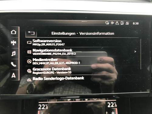

Hi, das ist mein Auslieferungsstand: Siehe Bild.
Danke - deine SW Version sowie Medientreiber sind Neuer als mein MJ2019
