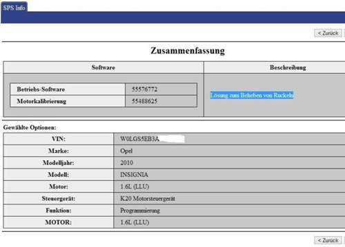

Danke hwd63. 😁
Ich habe gleich mal auf der Seite geschaut und folgende Info (siehe Bild 1) erhalten.
Heißt das jetzt konkret, dass mein Fzg. diese Software noch nicht erhalten hat?

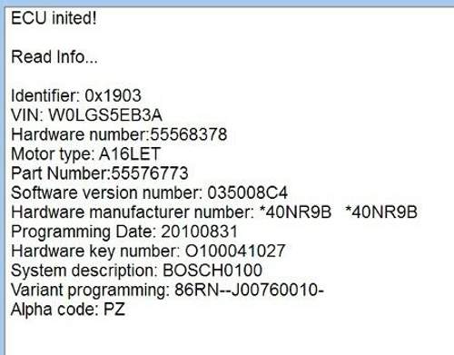

Auf Bild Nr. 2 habe ich mal den aktuellen Softwarestand ausgelesen.
Viele Grüße
Motorsteuergeraet
Opcom
das problem ist das mit dem oben genannten link zwar die neueseten versionen angezeigt werden aber man selber nicht weiss welche version man auf den steuergeräten hat.
und wie man sieht kann man selbst mit opcom nicht eindeutig verifizieren ob alle einzelnen softwareblöcke aktuell sind.
