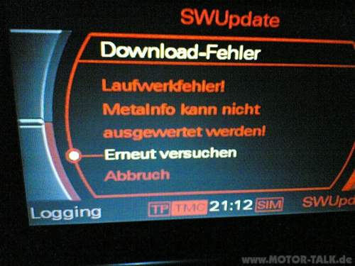

Hallo an alle . Ich wollte mal nachfragen : kann man mit wechsler bei denn kompo aktiv ist , software update machen ?
Kann man irgendwie kompo deaktivieren ?

Update vom MMI geht auch mit aktivem KS. Wie machst du den KS raus? Hast du eine Onlineverbindung?

das mmi update geht auch bei aktivem kompo schutz.hab das schohn oft so gemacht.weil der wechsler des besitzers die mmi cds nicht erkannt hat.
kann auch andere steurgerät updaten.(flashen)
ohne onlineverbindung.

Ich habe gerade Probiert update durch zuführen aber ohne Erfolg. Er zeigt mir so was ( siehe bild ) .
Was kann es sein ?
Ich vermute entweder Kompo oder cd ? Kann man irgendwie cd überprüfen ? Oder liegt es an Headunit , dass er schon letzte update hat ?
Bitte um Eure Hilfe !!!

Um ehrlich zu sein, glaube ich nicht, dass man mit aktiven Komposchutz Update´s machen kann.
Wenn Kompo aktiv ist, kannst Du normalerweise auch keine CD´s abspielen, ist doch richtig, oder...??
Hast Du das schon ausprobiert ??
Steck mal eine Audio CD rein und schau mal ob die anläuft.
Bei aktiven Kompo beim Cd-Wechsler läuft die Musik CD, hat aber alle 2 sek. aussetzer.
Auf diese weise erkennt man auch den Kompo schutz...
