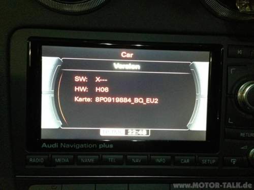

Hallo. Ich bin neu hier und habe ein Problem. Habe schon viele seiten besucht um an meinem problem nahe zu kommen und hab mich beschlossen hier das richtige gefunden zu haben und daher mich registriert.. Ich habe die Rns-E Europa Blitzer edition 2014, jedoch zeigt mit in Version SW: X--- und bei HW: H06.
habe auch ein foto davon gemacht.
Jetzt meine frage, ist wirklich mein RNS-E Plus geupdatet?
Kann mir jemand helfen??
Danke euch schon im voraus für die Antwort
