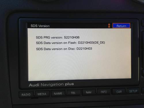

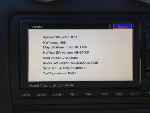

Die optische Einparkhilfe funktioniert auf diesen Geräten nicht. Ist also kein HACK oder was auch immer. Sie nutzen eine andere BootVersion.
Hierzu noch ein Beispiel mit Bildern:
Adresse 37: Navigation Labels: Aucun
No. pièce Log: 8P0 035 193 J Mat: 8P0 035 193 J
Pièce: RNS-E PU EU SP H06 0700
Révision: 0000001S No. de série: AUZBZ7L5400030
Codage: 0205153
No. Atelier: WSC 24929 133 09946
VCID: 3776C52F4656A40
Aucun code défaut trouvé.
2014-01-29-21-14-16-img-0216
2014-01-29-21-10-43-img-0212
2014-01-29-21-14-43-img-0213
