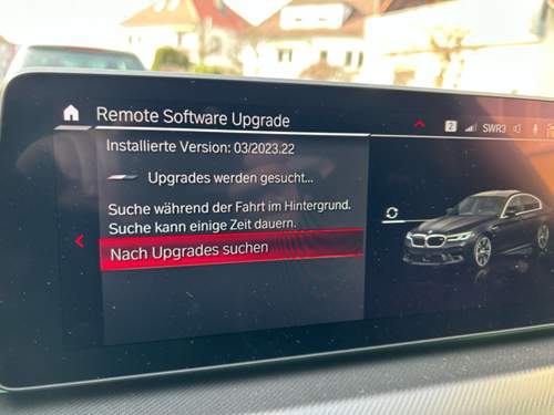

Mein F90 LCI wurde gestern programmiert. Im Fahrzeug wird jetzt die Version 03/2023.22 angezeigt. In der App immer noch 07/2021.62. ist mir aber auch egal. :rolleyes:
Unter Fahrzeugstatus - Services - Remote Software Upgrade. Sollte da bei Dir nichts stehen, installiere die App mal neu, dann sollte es angezeigt werden.

In der App erscheint die Version erst nach dem ersten RSU, das man über die App durchgeführt hat. Bei mir ist auch nur der Stand im Fahrzeug zu sehen…
Die Neuinstallation der App hat bei mir nicht geholfen.
Das stimmt so nicht ganz, ohne Update über die App steht zumindest der Softwarestand drin, mit dem das Fahrzeug ausgeliefert wurde.
Warum dann bei mir nicht? Ich habe auch nur eine Aussage aus dem Forum wieder gegeben, wonach es wohl so ist. Seltsam…
Hast Du die App deinstalliert und danach neu installiert? Danach wurde bei mir der Softwarestand wieder angezeigt.
Ich habe die App gerade deinstalliert und noch einmal neu installiert. Nach wie vor steht der Softwarestand nicht in der My BMW APP. Hmmmmm.........

Hallo die App ruft ja nichts vom Fahrzeug ab, sondern verbindet sich mit den Servern von BMW.
Dorthin sendet dein Fahrzeug die Daten.
Wer sich dafür interessiert kann die Daten auch mit einem normalen PC abrufen.

Genauso habe ich das auch verstanden und gemeint. Natürlich erfolgt die Abfrage nicht direkt vom Fahrzeug sondern über BMW, von wo ja auch all die anderen Statusmeldungen auf die App kommen.
Ich habe daher auch nicht verstanden, warum ich alle Funkmodule des iPhones aktivieren muss, um den SW-Stand abzufragen. Dafür ist lediglich eine Verbindung ins Internet erforderlich, egal ob über ein WLAN oder über das Mobilnetz und dann habe ich Zugriff aufs Fahrzeug.
