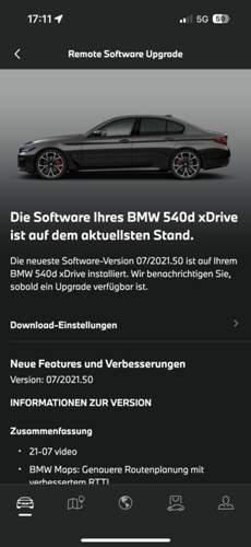

Meiner war heute dran und hat sich geupdatet über RSU. Softwarestand war 07.2022.34 und ist jetzt 11.2022.60 In der App stand bisher 07.2021. Durch dieses Update sind nun App und Auto wieder auf dem selben Stand.

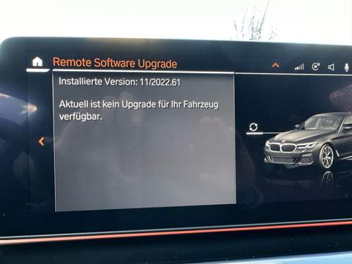

Sorry für die späte Rückmeldung!
Also, leider habe ich nach dem Servicetermin nun mehr Fragen als Antworten. Dem Service-Techniker war das Problem auf jeden Fall schon bekannt. Es gibt eine "Technische Mitteilung" von BMW. Zeigen durfte er mir diese leider nicht. Aber da steht wohl drin, dass es bekannte Fehler mit dem RSU gibt und das Update auf Kundenanfrage manuell aufgespielt werden soll.
In meinem Fall war es wohl so, dass das Auto das Update bereits installiert hatte, aber sich anschließend nicht mehr selbständig in den "Ruhemodus" versetzt hatte, um die Installation vollständig abzuschließen. Während des Servicestermins wurde also kein Update aufgespielt, sondern das Fahrzeug manuell in den Ruhemodus versetzt. Anschließend wurde das Update korrekt übernommen. Angeblich hängen die Probleme mit der entladenen Batterie auch damit zusammen und sollten nun behoben sein. Und auf meine Nachfrage hin sollte es nun keine Probleme mehr geben mit zukünftigen Upgrades.
So richtig zu funktionieren scheint es aber leider immer noch nicht. Im Fahrzeug wird mir nun die bereits veraltete Version 11/2022.61 angezeigt und das aktuell kein weiteres Upgrade verfügbar ist.
Laut App bin ich aber noch auf Version 07/2021.50. Ich habe daraufhin die App reinstalliert und auch mein BMW-Konto neu verknüpft. Leider kein Erfolg. Da ist also immer noch der Wurm drin!
11/2022 ist doch nicht veraltet…?! Aktuell wird genau diese Version per RSU eingespielt. Welches ist denn deiner Meinung nach die neuste Version?
Da hast du recht, sorry! Das hatte ich vergessen in meinem vorherigen Post zu erwähnen: bei meinem Telefongespräch mit dem Kundenservice wurde mir dazu geraten den Servicetermin erst im April zu machen, da dann schon die neuste Version mit 2023 im Namen verfügbar sein soll. Die gibt es wohl inoffiziell jetzt schon, aber ist noch nicht bei allen Servicepartnern verfügbar.
Solange wollte ich aufgrund der Fehler mit der Batterie aber nicht warten.
Ein erfolgreiches RSU scheint also App und Auto auf den gleichen Stand zu bringen. Bei mir ist das update noch nicht abgeschlossen, da ich das Auto noch nicht wieder (lang genug) benutzt habe. Wird aber vermutlich genauso sein. Zumindest etwas Licht im Dunkel...
