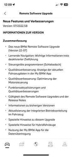

Also meiner hat 07/2022.58 als Softwarestand.

Vielleicht ist die 03/2022 nicht drauf sondern steht zur Installation bereit?
Lustig: habe gerade das iPhone gewechselt, die App neu installiert und nun wird es angezeigt, vorher trotz aller Updates nicht.
Hab die App spaßeshalber auch mal neu installiert. Jetzt bekomme ich auf einmal die angeblich auf meinem Fahrzeug installierte Softwareversion angezeigt: 07/2020.54
Sie stimmt bloß nicht mit der im Fahrzeug installierten Version überein. Das wird dann wahrscheinlich auch der Grund sein warum über RSU nichts kommt.
Solltet ihr ein Update beim Händler durchgeführt haben und nicht über die App, wird nicht mehr die aktuelle Software angezeigt. War bei mir auch so. Aus irgendeinem Grund synchronisiert sich das nicht… „Freude am Murks“.
Eine Neuinstallation der App schafft tatsächlich Abhilfe.
Auto und App zeigen beide 03/2022.57 an. Die App behauptet, ich seie auf dem aktuellen Stand. Das Auto selbst findet auch keine Updates.
Ja, den Sch*** habe ich auch und ich vermute, dadurch hängt das RSU. Die 07/2020.54 kam nämlich noch gleich als ich das Auto gekauft hatte. Seitdem nur Updates beim Händler.
@BMW320ie46 sagt nun, das sei so, wenn die Updates beim Händler gemacht wurden. Die Frage ist halt - ist diese Synchronisierung wichtig oder nicht?
BMW ist - oder tut - ahnunglos.
Also ich habe mein Fahrzeug selber auf den damals neuesten Stand gebracht. Danach muss sich das System selbständig gesynct haben, ich habe nichts mehr dazu veranlasst.
