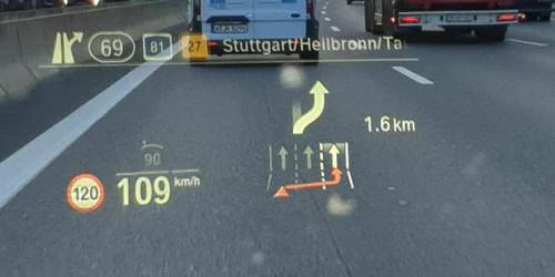

Beim Update von 2020.32 auf 2020.54 im LCI sind mir bisher nur zwei Sachen aufgefallen:
- Die Drehzahlmesser im Cockpit bleibt erhalten
- In der Navianzeige gibt es jetzt einen roten Pfeil der anzeigt auf welcher Spur man sich befindet und auf welche man muss

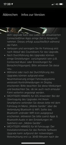

Es steht in den Hinweisen, dass es nach dem Update mit den Apps dauern kann, Bild.
Es lief jetzt bei mir nämlich auch endlich.
@petaxl schrieb am 27. Oktober 2020 um 17:40:14 Uhr:
Ok, dann warte ich mal ab - nach 30min Fahrt war kein Fortschritt zu erkennen. Ein progress bar oder eine Prozentangabe wäre hier sicher sinnvoll.
