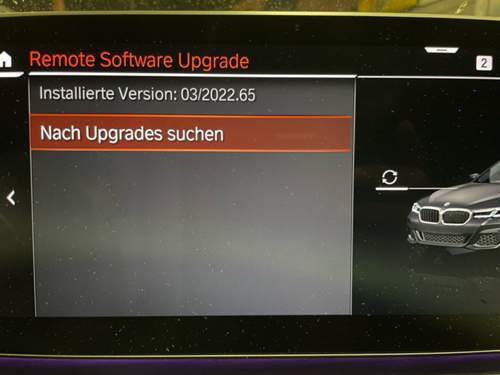

Moin zusammen,
Heute Update beim Freundlichen im Zuge des ersten Öl Service für meinen 545e erhalten ;)
Heute hatte ich meinen ersten Service Termin. Bei der Terminvergabe würde gleich gefragt, ob sonst alles OK mit dem Fahrzeug ist.
Hierzu habe ich folgende mir bekannte Mängel genannt:
  • Kein OTA Update mehr seit 07.2021.50
  • Ausstieghilfe Lenkrad: Beim erneuten Einsteigen bleibt das Lenkrad sporadisch oben.
  • Memory Funktion: Merkt sich ab und an die Einstellungen nicht.
  • Hochgeklapptes Schiebedach konnte ein paar Mal nicht geschlossen werden.
Nach dem Abholen SW Stand geprüft und jetzt auf 03.2022.65
Sprachsteuerung Klimaanlage funktioniert wieder.
Die anderen oben genannten Punkte sind wohl mit dem Update ebenfalls behoben. Falls dem nicht so ist werde ich das hier berichten.
LG
am 23. Juni 2022 um 8:59
Irgendein Kommentar von BMW dazu, dass OTA nicht funktioniert?
@Amen schrieb am 23. Juni 2022 um 10:59:48 Uhr:
Nein, nur, dass es nach diesem Update wieder gehen sollte.
LG
Kann ich bestätigen.
Auch Alexa funktioniert wieder. OTA wird sich rausstellen, kann ja erst validiert werden wenn es ein neues Update gibt.
