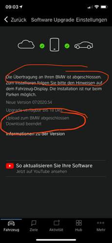

Was merkwürdig ist dass er auf Version 48 stehen bleibt. Zuvor war 34 und das Soll ist 54!!
Auch nach einer Nacht parken und heute 30km Fahrt tut sich nix.
@petaxl schrieb am 21. Oktober 2020 um 08:24:02 Uhr:
Aber er geht schon normal an und du kannst fahren, oder? Alles andere wäre krass. ;-)
Fahren kann ich, ja. Habe gerade mit BMW telefoniert. Die meinen das sei nicht ungewöhnlich und es könne daran liegen, dass die Batterie nicht voll genug ist. Ich soll mal eine Woche abwarten und im besten Fall eine längere Strecke fahren.
Was trotzdem ungewöhnlich ist, dass mich das Fahrzeug nicht mehr gefragt hat ob ich überhaupt die Installation starten will und somit die Meldung gar nicht mehr kam, dass das Fahrzeug während der Installation für 20 Minuten nicht genutzt werden kann. Ich bin mir also nicht sicher, in welchem Schritt dieses Software Update ich mich gerade befinde. Meine Connected App sagt, dass die Software an das Fahrzeug übertragen wurde. Also müsste es doch jetzt eigentlich nur um die Installation gehen.

Kann zumindest über Versionen berichten.
Hab wg. eines Mangels Anfang Oktober ein Update beim Händler von ...548 auf I-Stufe S15A-20-07-555 bekommen.
Ein G31 vom letzten pre-LCI-Datum 06/2020, volle Hütte.
Es hatten sich auch paar Dinge verändert, auch nochmal vor ner Woche, nachdem der Händler zusätzlich wg. dem nicht funktionierenden Remote-3D-View ein Update der - ich glaube - Headunit von seinem Computer aus Remote (!!) angestoßen hat. Dies war innerhalb 24h erfolgreich, habe im Auto allerdings zu keinem Zeitpunkt eine Meldung im BMW gesehen.
Thema Remote-3D-View hat sich dann erst diese Woche mit iOS 14.1 erledigt, war also Apple-Thema.
