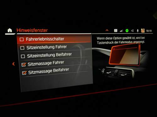

Also Software 11/2021.40 ist drauf und die Klimasteuerung funktioniert wieder über Sprache. Was bei mir immer noch nicht möglich ist, den Hinweisbildschirm für die Fahrmodi im Control Display zu deaktivieren…unter CAR/ Einstellungen ist unter dem Punkt Hinweisfenster kein einziger Eintrag zu finden. Früher konnte man dort dieses Hinweisfenster deaktivieren. Können die, die diese Version auch drauf haben mal schauen, ob und wo man dieses Fenster deaktivieren kann
Vielleicht könntet ihr mal einen Screenshot eures Menüs „Hinweisfenster“ posten, was hier alles abgewählt werden kann? Bei mir ist da halt alles leer

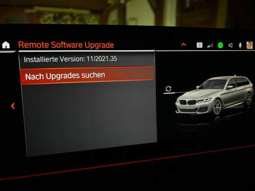

Hier, Version ist 11/2021.35
Perfekt, bei mir ist es leer, nur ab und zu gibt es das Alexa Fenster…
Ich habe mal mein Profil im KFZ komplett zurückgesetzt, aber das Menü bleibt leer…das nervt
dann nochmal ab zum Händler. Der wird das wohl lösen können
Ist da schon gemeldet aber eher Ratlosigkeit…im neuen Jahr werden wir es mal bei BMW direkt adressieren
Bei mir kann auch alles konfiguriert werden und funktioniert auch.

@okoehler schrieb am 22. Dezember 2021 um 09:52:49 Uhr:
Ich habe noch die alte 07 2021 Version aber bei mir sieht es genau so aus wie bei 11 2021 glaub ?
