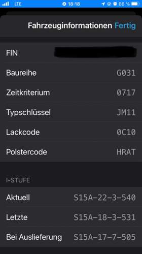

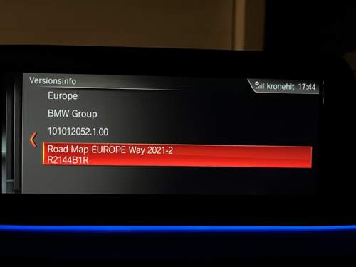

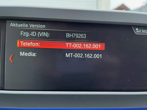

ich habe seit gestern meinen G31 und versuche nun herauszufinden wie ich Apple Carplay bekomme.
Wie im Thread geschrieben habe ich die SW Version über den Profilexport ausgelesen:
I Step: S15A-22-03-557
Aber die hier angegebenen SW Versionen von Media und Telefon kann ich mit meinen nicht vergleichen.
Das Auto hat das Navi Business, Komforttelefonie Vorbereitung und den Wifi Hotspot, somit sollte Carplay ja funktionieren, nur wirds beim Koppeln nirgends angezeigt.
Im Connected Store kann ich es auch nirgends kaufen für das Auto.
Ich habe mal die Bilder hinzugefügt von meinem Auto, daher hätte ich die Bitte ob ihr mir sagen könnt wie ich hier zu Apple Carplay komme.
Muss ich noch was updaten oder muss es einfach freigeschaltet werden?

Damit du da ueberhaupt was per Freischaltcode machen koenntest brauchst du die SA6CP. Das ist die Vorbereitung fuer Carplay.
