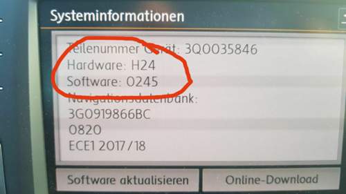

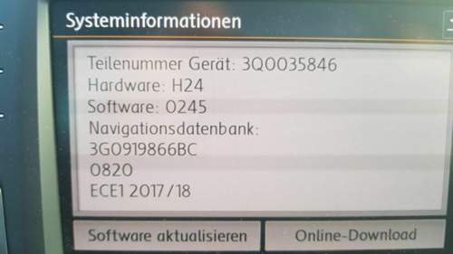

Ups....ich habe die 0245 drauf. Muss ich mir Gedanken machen? Hier wird auch immer von Hardware 0820 gesprochen; hat das nicht eher was mit den Navidaten zu tun? Meine Hardwareversion ist H24 😰
Was ist denn besser 820 oder H24?
Ich denke nicht miteinander vergleichbar, da es sich in meinen Augen um zwei verschiedene Sachen handelt. Welche Hardwareversion steht denn bei dir bei Systeminformation?
Und woran unterscheiden die beiden sich ?
Ich habe HW 820 und SW 0624
Die Softwareversion ist wohl immer abhängig von der Hardware. Software 0624 ist für Hardware 820. Bei mir für Hardware H24 die 0245. Für Hardware H10, gibt es wohl auch, gibt es sicher noch einen anderen Nummernkreis (0138?). Bei 820 ist wohl die 0624 die aktuellste!?

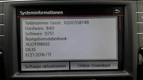

So neue sw ist drauf: 0629
Hardware von dir war?
