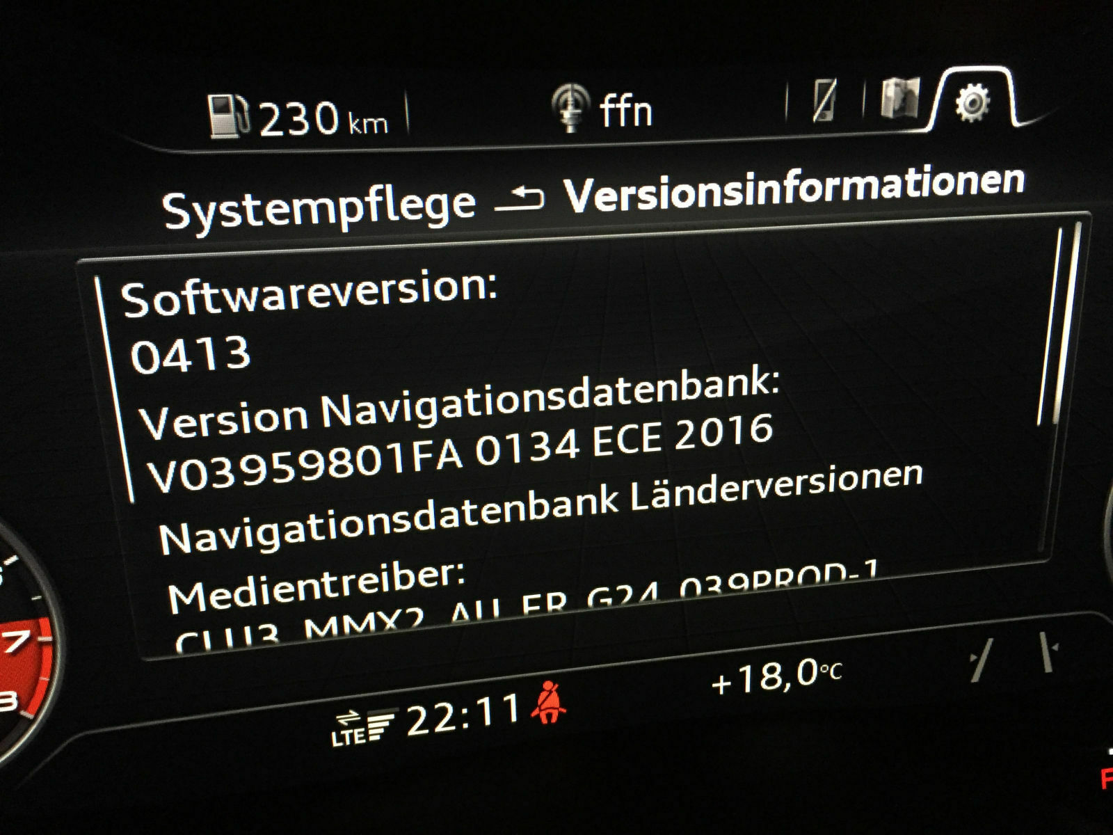

Hab gerade mal geschaut und bei meinem Roadster (Mai 2015) ist die Version 0139 installiert. Leider macht mein iPhone 6 mit iOS 8.4 in letzter Zeit zicken mit der Bluetooth Wiedergabeliste. Vor dem iOS Update hatte ich kaum Probleme.
Daher wollte ich mal hören ob es schon eine neue Software-Version gibt und falls ja ob man die selbst installieren kann oder zum Händler muss. Weiß jemand was ?

Das ist natürlich Quatsch (siehe unten - ich hab schon Anfang 2016 die Version 0364 erhalten), aber leider kriegt Dein Audi-Händler auch keine vernünftigen Informationen. Er bekommt immer nur bezogen auf ein konkretes Problem ggf. ein zugehöriges Update genannt. Was er nicht kriegt, ist eine generelle Info bezüglich der aktuellsten Version.
@clickme schrieb am 17. September 2016 um 21:15:07 Uhr:
Ja, kann es. Wenn du keine expliziten Probleme hast, bekommst du kein Update.
Wozu auch? Ist eh nur bug fixing. Wenn alles läuft gibt es keinen Grund.
Und sowas kann ich echt nicht mehr hören. Beispiel gefällig? Ich habe wegen eines konkreten Problems ein Update von der Version 0139 auf die Version 0364 erhalten. Seitdem kann ich zusätzlich zum Audi-eigenen "Sprachkommunikationssystem" (also Sprachkommandos durch kurzes Betätigen der entsprechenden Lenkradtaste) auch das sogenannte "Externe Sprachkommunikationssystem" benutzen. Anders gesagt: ein langer Druck auf die Lenkradtaste weckt Siri und lässt mich darüber Telefonate starten, iMessages (und seit iOS 10 auch WhatsApp-Nachrichten) diktieren, Infos abrufen und was Siri eben sonst so alles kann. Ist das etwa kein Mehrwert?

bin mir grad nicht zu 100% sicher, aber ich glaub der Tempobegrenzer blinkt bei mir wenn ich den eingestellten Wert überschreite.
Ich hab die Version 0413 installiert.
@gkuttan schrieb am 31. August 2016 um 21:50:16 Uhr:
Also meiner ist auch 0413 und da blinkt nichts.

Hab ein Video vom blinken des Tempobegrenzers gemacht. Ist mit einer Hand während der Fahrt passiert, deshalb ist es leicht verwackelt, aber man erkennt es recht gut
Sorry aber ich kann da leider nichts drauf erkennen, da sehe ich kein blinken.
@marc4177 schrieb am 4. September 2016 um 13:18:24 Uhr:
Ich schon.
Rechts unten im Tacho zwischen den beiden (hellgrün) symbolisierten Fahrbahnrändern des Lane-Assist.

Sorry absolut mein Fehler.
Ich war wirklich immer ganz wo anders.
Natürlich blinkt er, dass ist auch bei mir so.
Ich war die ganze Zeit beim Blinken der Verkehrszeichenerkennung.
