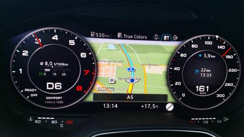

Hier ein Bild vom TT mit der Anzeige "COMFORT" unter dem Drehzahlmesser.

@Dofel schrieb am 6. Februar 2016 um 00:11:25 Uhr:
Vielen Dank - das klärt zweierlei (vorausgesetzt, das Bild stammt von einem MJ 2016):
- Das MJ 2016 hat das selbe VC wie das MJ 2015 (also nicht die nach oben verlaufenden Balken für Wassertemperatur und Tankanzeige wie z.B. beim neuen A4, sondern unverändert die waagerechten Balken)
- Die Anzeige des Drive Select-Modus im Drehzahlmesser wird durch das MMI-Update 0364 beim MJ 2015 nicht aktivert. Ich habe diese Anzeige nämlich trotz Update tatsächlich nicht.
@TTS8S schrieb am 6. Februar 2016 um 14:07:31 Uhr:
Sorry dass ich mit dem A4 Bild etwas verwirrt habe. Dachte eigentlich man erkennt es, da ja darauf ein A4 abgebildet ist.
Die Optik des VC's MJ15 und 16 ist gleich, es wird aber seit dem MJ16 das VC mit dem Index A verbaut. Das wird wahrscheinlich der Grund sein dass die Drive Select Anzeige nicht angezeigt werden kann. Wenn man aber bedenkt, dass die Anzeige nach dem Neustart eh nicht mehr stimmt wegen dem Drive Select Reset, finde ich es gar nicht so schlimm das die Anzeige fehlt :)

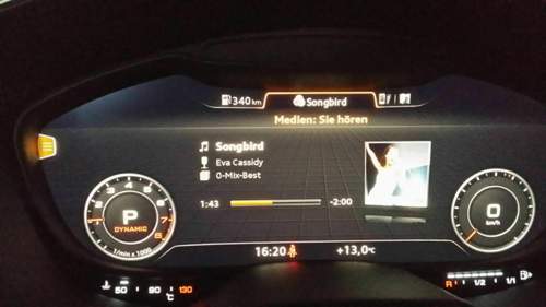

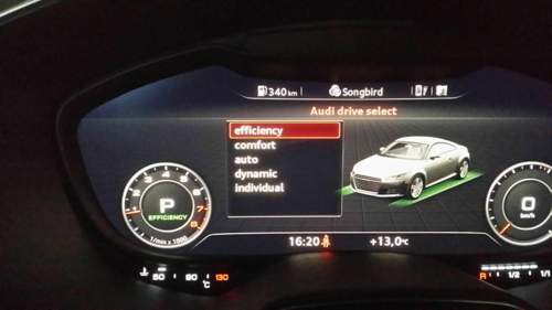

Ja, es handelt sich um ein Modelljahr 2016.
Anbei zur Vervollständigung noch 2 Bilder mit den "kleinen Uhren".
Die bei mir installierte Version ist Original, wurde noch nicht upgedatet und trägt die Nummer 229.
Habs auch ohne die D. Select Anzeige...Sonst irgendwelche Unterschiede?
