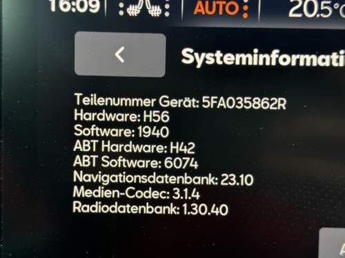

Von 18xx auf 1940 geht jetzt per OTA? Dachte man braucht mindestens 1940 damit es wieder OTA Updates gibt.
Nur die 1940 kommt via OTA.... nicht das OCU/SOS Update. Dies muss weiterhin über den Händler erfolgen. Seit ich BEIDE Updates habe, habe ich auch gar keine Probleme mehr.
Also ich war für die 1940 in der Werkstatt. Das OCU kam per OTA...

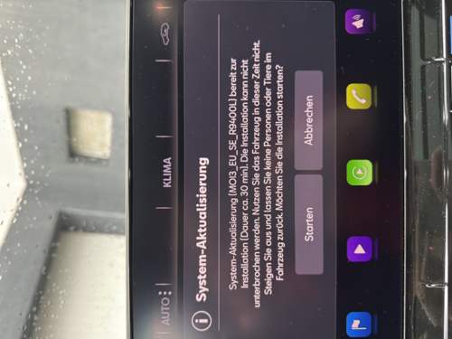

Also ich hab seit 3 Wochen die Anzeige das das OTA da ist. Hatte nur lange Probleme mit dem Download.
Den Fehler konnte ich heute finden und in knapp 1ner Stunde war es geladen und 30 Min später wars installiert.
Komme von 1896 jetzt auf 1940 und war auch sehr erstaunt das es ging.
Meiner ist von 10/2020 also einer der ersten.
Hinweiß
Nach Update
@FormentorVZ schrieb am 16. November 2023 um 21:04:26 Uhr:
Magst du deine Erkenntnis des Fehlers denn mit den anderen Teilen?
Nix besonderes...
Ich hatte die eSim deaktiviert, weil ich alles mit dem Router im Kofferraum verbunden hatte und eh kein Datenpaket gebucht war. Scheinbar wird die aber irgendwie unterstützend benötigt? Nach dem aktivieren der selbigen lief es schneller.
Vorher dauerte es 2-3 Wochen um 500MB zu bekommen, nach dem aktivieren der eSim fluppte es in wenigen Minuten dann komplett durch (unter 1ner Stunde).
