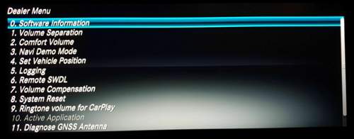

Im Thread zum Dealer mode gibt es ja das schöne Bild hier: http://www.motor-talk.de/forum/mercedes-e-klasse-w213-b986.html
Darin Zeile 6: Remote SWDL. Ob das wohl für Software Download steht?
Bei mir ist das glaube ich Zeile 7 und heisst: RSWDL oder so.

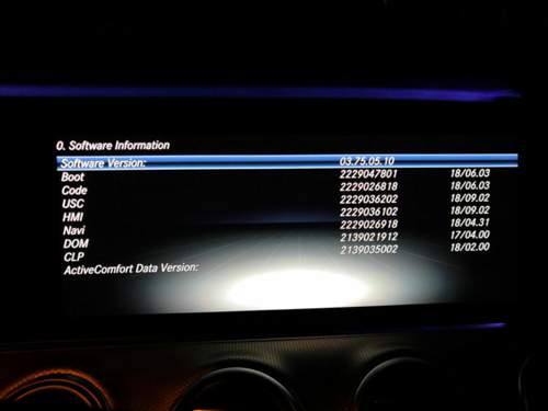

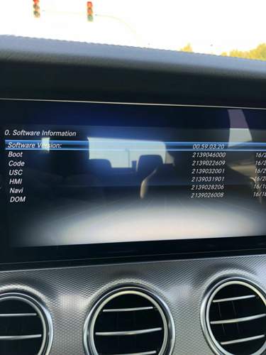

Wenn ich auf System 10 Sekunden gedrückt halte, dann kommt eine Menü hoch.
Hier steht was von HW-Settings, und SW-Settings ... aber nichts von Software Informationen.
Ich kann morgen mal ein Bild posten, evtl. bin ich auch im falschen Menü.
Es liegt wahrscheinlich daran dass wir unterschiedliche Modelljahre haben. Ich habe 809 also Modelljahr 2019. Ich muss ja auch auf "Fahrzeug" drücken und nicht auf "System". Bei "System" passiert bei meinem Modelljahr nichts.
20180815-213255-dealer-menu
20180815-213329-software-information
@Thunder EN ich habe 5/2016 als EZL und muss aber auch bei Fahrzeug drücken. Daran sollte es nicht liegen.

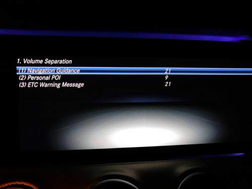

Jetzt funktioniert die Audioabsenkung einwandfrei 😉
PS: auf 21 im Dealer Mode und 50 unter den normalen Lautstärkeeinstellungen ist meiner Meinung nach ideal

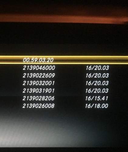

Gibt es noch andere Untermenüs? Hab von einem Engineering Mode gelesen aber weiß nicht wie man dort reinkommt. Suche nach einer besseren Einstellung für das Soundsystem.
Das Menü war das Engeneering Menü. Über Fahrzeug komme ich ins Dealer. Softwarestand: 59.03.20
Gibt nix neueres.

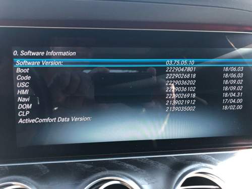

Ich glaube, es liegt an der Steuergerätevariante. Ich habe in meinem Xentry-Ausdruck auch dieses "China_OPTI" des HU55 und bekomme nicht das 3.75. Bei petaxl auf Seite 10 steht "China_CY18_Dev_1".
Gibt nix neueres.

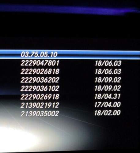

Also ist die oberste Zeile die SW-Version, bei ThunderEN 3.75.05, bei mir 0.59.03?!
Renmen
Thunderen
@renmen schrieb am 16. August 2018 um 14:23:57 Uhr:
@woomer schrieb am 16. August 2018 um 08:13:47 Uhr:
Gibt nix neueres.
War zwar mein Bild, aber so ist es.

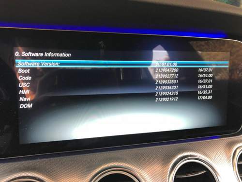

Bei mir ist 061
1
So jetzt
B67bf443-634a-47d2-b18c-303aa9289441

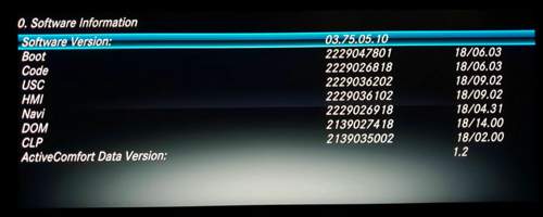

So, hier jetzt das Bild von meinem.
Img-0727
Und von mir, Widescreen, 5.8.16 EZL
.jpg
@woomer schrieb am 16. August 2018 um 18:13:50 Uhr:
Habe die selbe Version. EZ 05/2017. Nächste Woche Dienstag erfolgt der zweite Updateversuch bei der Niederlassung in Hannover. Das letzte mal bei einem Mercedes-Partner war diese Version angeblich die Neueste, allerdings sagte man mir, dass die Star Diagnose nicht up to date ist.
Ich hoffe nächste Woche klappt das.
