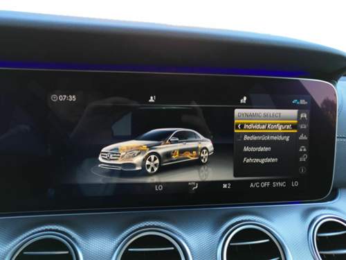

Also ich habe ein 808 Modell und bei mir zeigt er immer im Comand an wenn ich die Fahrmodi ändere. Ist dieses Update vielleicht auch was für 808 Besitzer?
So kann ich am System nur selten was aussetzen bis auf ein paar mal wo er auf der Kreuzung wenden will obwohl ich einfach rechts abbiegen könnte.Du müsstest es im Menü ausschalten können. Zu finden unter den Einstellungen wo man sich den Modi Individual einstellen kann.
Könntest du vielleicht mal ein Foto vom Menü einstellen? Ich habe bisher vergeblich nach dem Menüpunkt gesucht.
C238 MJ808
Danke -Testdriver-
@-Testdriver- schrieb am 5. August 2018 um 11:09:13 Uhr:
@rd1988 schrieb am 12. Juli 2018 um 22:57:37 Uhr:
C238 MJ808Danke -Testdriver-
Klar anbei das Bild (Bedienrückmeldung)
@rd1988 schrieb am 06. Aug. 2018 um 08:43:24 Uhr:
Vielen Dank.
Zu blöd, dass das bei mir so aussieht...
(MJ808 aus Mai 2018)
Was fährst du? Limo oder T?
Komisch oder ist deine Software bereits jetzt schon veraltet?
Sieht man doch anhand des Bildes
Bei mir sieht es auch so wie bei Testdriver aus. 808 aus 09.17. Denke das neueste petaxl Update hat was damit zu tun. Im Oktober habe ich meinen ersten Service. Bin gespannt ob sie in Punkto Updates was zu sagen.
