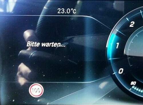

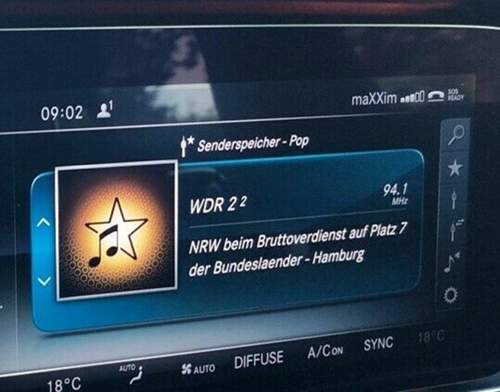

Ich weiß zwar immer noch nicht, welche Version ich nun auf dem HU55 habe, aber hier noch ein Fehler, der mit der jetzigen Softwareversion auftritt:
Bei laufender Wiedergabe vom USB-Speicher kann nicht in den Radio-Modus gewechselt werden.
Beim Drücken der Taste "RADIO" in der Mittelkonsole erscheint im COMAND zwar der Sender und aktueller Radiotext, aber es wird weiterhin die Musik vom USB-Speicher wiedergegeben, auch wenn der Sender gewechselt wird.
Beim Aufrufen des "Radio" über die linke Lenkradtaste erscheint im Anzeigenfeld neben dem Tacho nur "Bitte warten..."
Erst nach Aus- und Einschalten der Zündung ist der Wechsel zu Radio mit tatsächlicher Radio-Wiedergabe möglich.
Anzeige-comand
Anzeige-tacho
Sieht irgendwie nicht nach der 375er aus, sondern eher alt. Übler Bug mit dem Radiowechsel, das geht ja gar nicht.
@Maexchen2012 schrieb am 3. August 2018 um 11:21:53 Uhr:
Sehe ich auch so, das ist noch die "alte" Version. Zu erkennen z.B. auch dadurch, dass der Ladezustand des gekoppelten Handys nicht angezeigt wird.
