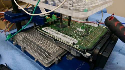

Mein Tuner beschreibt es so:
Arten des Chiptunings
Generell unterscheidet man zwischen 4 unterschiedlichen Verfahren, wie die Software vom Steuergerät ausgelesen und wieder beschrieben werden kann:
Variante 1 Löten (Tauschen des Chips im Motorsteuergerät):
Das Steuergerät wird ausgebaut und der Chip ausgelötet. Anschließend wird mit einem EPROM Programmer die orginale Software ausgelesen. Während die Software von einem Chiptuner optimiert wird, kann anstelle des Chips ein Sockel eingelötet werden. Dies hat den Vorteil, dass man mit einfachen Mitteln den Chip jederzeit tauschen kann ohne weitere Lötarbeiten vornehmen zu müssen.
Die getunte Software wird auf einem neuen Chip gespeichert – der originale Chip bleibt unverändert und kann jederzeit wieder in den Sockel eingesetzt werden.
Variante 2 OBD (Lesen/Schreiben über die Serviceschnittstelle):
Über die Diagnoseschnittstelle des Fahrzeugs kann mit einem entsprechendem Tuning-tool die Software des Motorsteuergerätes ausgelesen und auch beschrieben werden. Dieses Verfahren verlangt weder mechanische noch Lötarbeiten.
Variante 3 BDM:
Bei diesem Verfahren wird zwar nicht gelötet, allerdings muss das Motorsteuergerät ausgebaut werden. Im Inneren des Steuergerätes befindet sich eine genormte BDM Schnittstelle, welche ein Auslesen bzw. Beschreiben der Software ermöglicht.
Variante 4 Tricore:
Ähnlich dem BDM Verfahren wird auch hier die interne Schnittstelle des Motorsteuergerätes benutzt, um die Software zu lesen/schreiben. Hier ist es zusätzlich notwendig 3-5 Pins zu löten, um das Tuning durchführen zu können.
Ich habe Erfahrung mit Softwareoptimierung.....
Jeder Motor, Getriebe, Turbo etc. wird vom Werk her so eingestellt das die nie auf 100% fahren wenn das Auto ausgeliefert wird. Die Softwareoptimierung wird individuell auf jedes Fahrzeug angepasst um innerhalb dieser 100% zu bleiben und nach oben noch eine Toleranz hat um Motor etc. nicht zu überlasten. Deshalb kann es auch sein das wenn man 2 identische Fahrzeuge nimmt nacher die Leistung unterschiedlich ist. Bei der Optimierung kann man auch die V-Max entfernen....und individuell auf Kundenwunsch eingehen.
Wenn ein neuer Chip eingebaut wird genauso wie diese Tunningboxen dann denke ich das das nicht gesund sein kann fürs Auto, denn es sind Standart Dinger also immer gleich obwohl jedes Auto anders ist selbst wenn es der gleiche Typ ist etc...V-Max Entfernung geht nicht....Das ist doch als wenn ich jedem die Schuhgröße 45 geben würde.....oder sehe ich das falsch???
sie sieht es bei der f serie aus.und es geht auch nur so.das steuergerät muss immer ganz auf und die platine raus.
wie hier auf den foto zu sehen.eine arbeit für profis.nix für anfänger.
es ist ganz schnell etwas kaputt.
