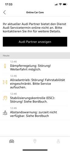

Ich habe meinen e-Tron nun seit 7 Monaten und werde immer wieder durch lästige Software-Fehlermeldungen belästigt, die fast nie schwerwiegende Probleme nach sich ziehen. Beim nächsten Start sind diese zumeist wieder weg. Nun habe ich den Importeur gefragt, ob man diese Software-Version nicht löschen könnte und alles neu aufsetzen kann. Der Händler sagt allerdings, dass das nicht möglich ist.
Hat Jemand damit Erfahrung?

Das sieht aber eher nach Steuergeräte Problem aus. Die Software wertet auch nur BUS Meldungen zum ESC aus.
Wegen den Problemen seitens Undichtigkeiten würde ich darauf bestehen, dass die mal unter die A-Säule schauen. Es wurde ja berichtet, dass Feichtigkeit eindringt, Steuergeräte schrottet und der Fahrer gar nichts mitbekommt.
Ja so ähnliche Fehlermeldungen habe ich auch ständig, er geht deswegen nächste Woche zum 2. Mal in die Werkstatt, bin gespannt.
Gerade wenn die Fehler mehr werden und nach und nach auftauchen, riecht das nach Wasserschaden. Und wenn ihr Wasser im Innenraum seht: Wandeln.
Das korrodiert langsam und verursacht nur noch Fehler. Dann seid ihr monatlich beim Händler. Mein Vater hatte das mit den Q5.
Die Audi Werkstätten tauschen auch nur was gerade kaputt geht. Da geht keiner vorsorglich mit Isopropanol über die Kontakte der Kabel im betroffenen Bereich.

Da auch das ESC eine Warnmeldung bringt: Stelle ihm das Auto hin und hole es erst wieder ab wenn das Problem behoben ist. Der offizielle Audi Händler muss das reparieren. Kann sein dass nur ein einzelnen Sensor defekt ist.

Das fatale ist doch, dass Du das evtl. gar nicht bemerkst, weil das Wasser nur hinter der Verkleidung ist.
