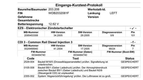

Wie oder wo kann man einsehen wann es das letzte Software Update für den 220 CDI mit 150 PS MoPf gab? Also war wäre die neuste Version bei Mercedes? Was kostet ein Software Update? Wie kann ich die installierte Version einsehen? Im "Geheim" Menü?

Schlüssel stellung 2 , dann mit dem Blatt der linken Lenkradwippe auf Tageskilometer und danach 3x Rückstellknopf drücken dann ertönt ein PIEP jetzt Zündung an und mit den Pfeilen der Wippe durch das menü blättern.

Bei mir steht:
Ver: 000A
Was bedeutet das?

Jetzt die frage : 143 PS Software oder doch 150 PS ? Da der OM 611 ja nur 143 PS hat.
Themenstarteram 1. Dezember 2014 um 11:20
Das mir steht auch OM 611 und meiner hat 150 PS. Da soll ein "Software Bug" sein. Schade: Ich finde nichts im Internet über die Versionen.

Weil es überall drauf steht. 110 KW / 150 PS. Der Eintrag im "Geheimmenü" ist bei MB bekannt. Mir soll das auch egal sein... Mir geht es um die Software des MSG.
Kann man mit der SD den Softwarestand auslesen? -> siehe Bild.
MfG, Helmut
Edit: Bei meinem OM646 Bj. 2007 steht auch noch der 611 im KI.
