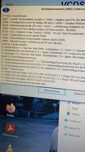

Servus Miteinander! ??
Hätte eine Frage zwecks dem FIS.
Kurz zu meinem Dicken:
BJ ende 2006
3.0TDI ASB
Ich habe heute mein AAS auf Allroad geflasht, hat auch alles wunderbar funktioniert.
Nun habe ich im FIS aber keine Anzeige zwecks dem AAS, da sollte ja so eine Abbildung dabei sein ob der Dicke hoch oder runter fährt. Richtig?
Ich hab auch schon in VCDS bei 17-Schalttafeleinsatz bei den Codierungen geschaut, da steht auch:
+4096 = Allroad Anzeige Luftfederung im FIS (nur Allroad)
Gerade habe ich als Codierung: 7265003
Somit müsste ich doch 7265+4096 rechnen, damit ist meine Codierung aber ja nicht mehr 7Stellig sondern 8Stellig?
Nun..
Brauche ich einen Allroad-Tacho oder muss ich meinen Tacho auch noch flashen?
Oder habe ich einen Denkfehler?
Hoffe mir kann jemand helfen ??
