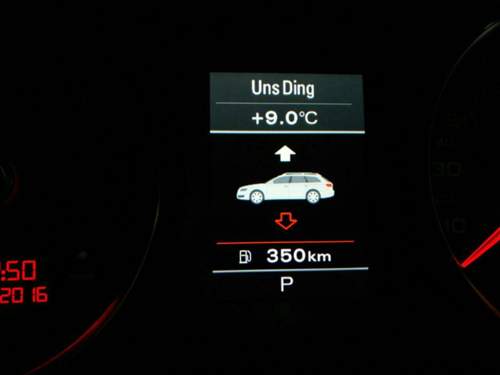

Habe bei mir nun auch das AAS-Steuergerät mit der Allroad-Software geflasht.
Photo-2016-12-15-13-58-27
Photo-2016-12-15-13-58-29
Photo-2016-12-15-13-58-32

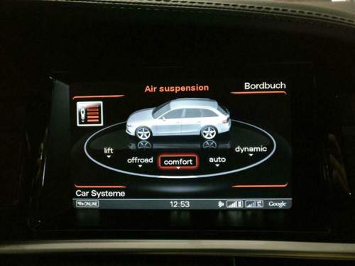

A4 und AAS?? :D
Wieso A4? Wegen dem nicht-4F im 3GP? :D Geht ja nicht anders.
Bei mir sieht ist ein A6 zu sehen, kein A4
Naja, so groß ist der Unterschied ja nicht :)

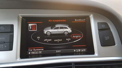

Hallo an alle A6 Fahrer
Bin 31 Jahre jung und komme aus Raum Bonn ! Ich bin ein stolzer Besitzer eines a6 4f Bj. 2007 3,2 fsi!
Ich möchte mein aas auf allroad flashen!
Habe mir ein Vcds besorg und schon mal ein oder anderes ausprobiert!!
Kann mir vielleicht jemand erklären wie ich es mit Vcds auf allroad flashen kann??
Danke voraus
Gar nicht, weil VCDS nicht Flashen kann.
