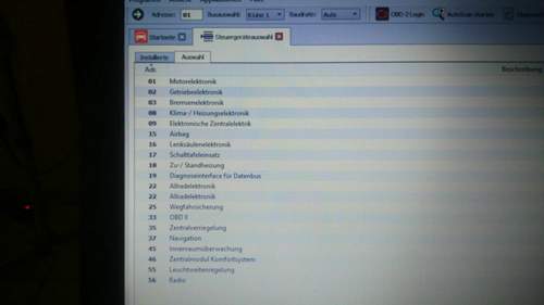

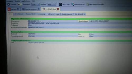

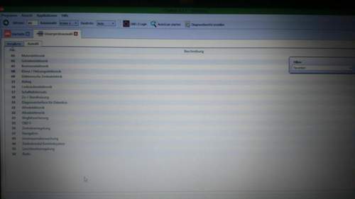

Hier mal ein paar Vergleichsbilder von Carport.
Allerdings habe ich diese Bilder im Offlinemodus gemacht.
Daher sind nicht alle Steuergeräte sichtbar.
Aber als Vergleich dürfte es gehen.
PS: Lange Codierungen sind auch möglich, kommt halt aufs Steuergerät an.
Auswahl Steuergeräte 1
Auswahl Steuergeräte 2
Info
