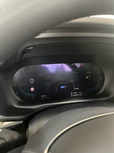

Hat zufällig jemand das gleiche Problem wie bei meinem XC60 MJ22 early, dass seit dem letzten Update, der Tacho und das Zentraldisplay bei Dunkelheit, egal ob Nachtfahrt oder Tunneldurchfahrt extrem abdimmt? Ich habe zwar Bilder gemacht, man kann es aber darauf recht schwer erkennen wie extrem der unterschied ist. Zum Teil so das man fast nichts sehen kann auf den Bildschirmen
Viele Grüße
Michael

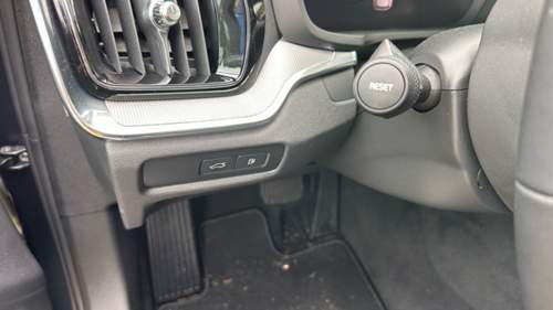

Mal am Drehrad für die Innenraumbeleuchtung links vom Lenkrad (wo auch die Taste zum Kofferraumöffnen ist) ganz nach oben gedreht?
Eben probiert, hat geholfen, Frau hat sauber gemacht. Wusste nicht, dass es so abdimmt wenn wenn es runtergedreht ist. Danke

Im Menü des Mitteldisplays kann man die Helligkeit der Innenraumbeleuchtung einstellen und imho auch über Sprachbefehl. Es ist aber umständlicher als früher. Und tagsüber lässt es sich wie früher nicht einstellen.

@keylox: Möchtest Du ein Foto von meinem 2023er V90 CC sehen oder lieber auf eine nicht passende BDA verweisen?

Wurde das möglicherweise in die Softwareeinstellungen verlegt? Oder ist die Möglichkeit völlig weggefallen, die Instrumente zu dimmen?
Edit @pete77 hat es bereits beantwortet
Bei meinem XC40 PE MY23 und auch beim MY24 ging/geht das nur über das Menü.
@Roadrunner_NL @Keylox
Irgendwann, glaube MY23, wurde das Drehrad weggelassen.
Die Einstellung findet sich nun im Menü unter „Bedienelemente“
Ich finds besser, da das Drehrad von Kunden oft versehentlich verstellt wird und dann Beanstandungen auftauchen, die keine sind.
Da war ich betriebsblind😁
Mein XC40 bis vor 3 Wochen hatte das Rädchen noch. Mein neuer XC60 hat das natürlich auch nicht.
