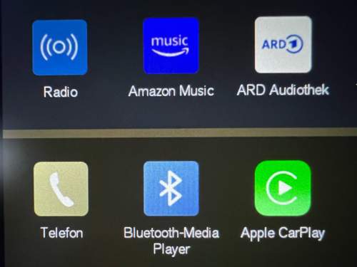

Irgendwie cool, dass die Rundungen der Apple Car Play App dem üblichen Radius der Apfelmanufaktur entsprechen…
