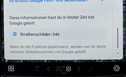

Aus Interesse : wie viele Schilderinformationen „überträgt“ ihr an Google ?
.jpg
In der Hoffnung das sich etwas verbessert: immer
Ich auch. Nur manchmal steht dort Null, manchmal ( wie oben ) eine schon recht hohe Zahl. Wer weiß es schon…
