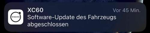

Heut' hat mich die Volvo App zum ersten Mal positiv überrascht - mit der Mitteilung, dass das Update auf 1.10 im Fahrzeug jetzt zur Verfügung steht. Und siehe da, genauso war's und eine halbe Stunde später war 1.10 installiert.
@Volvozipfel schrieb am 2. März 2022 um 19:52:37 Uhr:
So war es bei mir auch. Nachdem ich raus war aus dem Auto kam ein paar Minuten später die Nachricht.
Mit der positiven Überraschung kann ich mich nur anschließen.
Bei meinem heute auch alles ohne Probleme.

Am 1. März, vor dem Mittag, wollte ich das Ladekabel ausziehen. Die Tür Entriegelung funktionierte nicht? Mit dem Schlüssel probiert die Türe zu öffnen. Funktionierte auch nicht. Türe mit dem Notschlüssel geöffnet. Auf dem Display hiess es, ich müsse zuerst das Kabel ausstecken. Geht nicht. Es leuchtet rot. Es ging einfach nichts mehr.
Dem Händler telefoniert das er sofort kommen müsse (wollte ja schliesslich etwas zu Mittag essen). Händler bzw. 2 Mechaniker kamen 1/4 Stunde später mit 2 Fahrzeugen (11:45 Uhr). Sie probierten dies und das aber es ging einfach nichts mehr. Ein Fahrzeug blieb bei mir und sie gingen 1/2 Stunde später auch in den Mittag.
Am Nachmittag kammen sie wieder mit Computer und versuchten es wieder. Nach ca. 2 Stunden konnten sie das Ladekabel vom Fahrzeug trennen (sie hätten die Hochvoltbatterie trennen müssen). Danach nahmen sie mein Fahrzeug mit in die Werkstatt.
Am nächsten Tag telefonierte mir mein Händler, dass ich das Fahrzeug wieder abholen könne. Es sei wieder alles io. Sie hätten alles zurückstellen müsse und das wars schon? Er versicherte mir, dass es nichts mit der Software aktuallisierung zu tun hatte.

Mein XC60 B4 ließ sich am Morgen nach dem Update auf 1.10 ebenfalls nicht mehr via Fernbedienung entriegeln und nur noch mit dem Notschlüssel öffnen. Am gleichen Abend nach dem Update war alles noch in Ordnung. Zudem meckert der Wagen nun, das der eCall ein Problem hat. Werkstatttermin am Montag. Mal gucken, was die Werkstatt sagt, wenn ich den Wagen abhole.
Das stimmt! Mein Handy hat auch keine Verbindung mehr zum Fahrzeug. Ist mir erst jetzt aufgefallen. Werde am Sonntag das System zurücksetzten und das Handy neu anmelden. Ansonsten auch wieder hopp in die Werkstatt.
