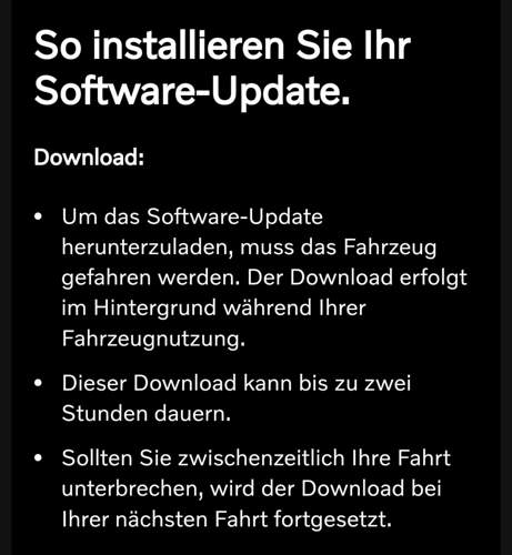

Ich habe heute morgen folgende Mail von Volvo erhalten:
"Hallo,
in den nächsten Tagen erhalten Sie das neueste Software-Update 3.0.3 für Ihren Volvo XC40. Es bietet zusätzliche Funktionen wie die Offline-Verfügbarkeit von Verkehrsschildinformationen und Verbesserungen am Sprachassistenten. Das Update wird direkt "Over-the-Air" an Ihr Fahrzeug gesendet und erfordert nur einen Klick zur Installation, ohne Werkstattbesuch.
Ihr Team von Volvo
So installieren Sie Ihr Software-Update.
Download:
• Um das Software-Update herunterzuladen, muss das Fahrzeug gefahren werden. Der Download erfolgt im Hintergrund während Ihrer Fahrzeugnutzung.
• Dieser Download kann bis zu zwei Stunden dauern.
• Sollten Sie zwischenzeitlich Ihre Fahrt unterbrechen, wird der Download bei Ihrer nächsten Fahrt fortgesetzt.
Installation:
• Sobald der Download abgeschlossen ist, erhalten Sie über das zentrale Touch-Display die Information, dass Sie zum Starten der Installation das Fahrzeug verlassen und verriegeln müssen.
• Es wird Ihnen dabei auch die voraussichtliche Dauer der Installation von maximal 90 Minuten angezeigt.
• Während der Installation des Software-Updates darf das Auto nicht benutzt werden.
• Sie können während der Installation das Fahrzeug nicht entriegeln.
• Sollten Sie die Installation zu dem Zeitpunkt nicht wünschen, klicken Sie den Button im Display "Jetzt nicht installieren". Sie entscheiden, wann Sie die Installation durchführen möchten.
Es bleibt spannend!

@PandaTaco schrieb am 22. April 2024 um 11:11:50 Uhr:
Kam bei mir heute auch für meinen V60...
Dann kommt wohl das Update in 1-2 Wochen OTA 😉

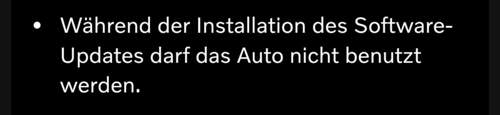

Screenshot-20240422
Screenshot-20240422
@Gustaf_Larson schrieb am 22. April 2024 um 14:46:51 Uhr:
Da weiss der eine wohl nicht, was der andere schreibt oder der eine bei Volvo ist verwirrt.
Installation nur während der Fahrt, aber fahren ist nicht erlaubt. 😉
Ich bin mir nicht sicher, ob ich dieses Update wirklich installieren sollte. Alles wieder neu einzugeben für evtl. Verbesserungen ....
@Alfa-Mike schrieb am 21. April 2024 um 16:52:16 Uhr:
Ahnte schon Böses als auf dem App mein XC60 nicht mehr angezeigt wurde. Ich musste alles (Volvo Cars App, Profile inkl. Verbindungen zu den Schlüsseln und zu unseren Google Accounts) neu einrichten.
Download während der Fahrt - Installation während der Wagen abgestellt bleibt 🙂
Download während der Fahrt, Installation bei geparktem Fahrzeug 🙂
