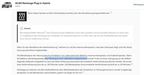

@RacersHardware schrieb am 18. Januar 2024 um 08:20:34 Uhr:
Timer für die Standheizung geht bei mir nur wenn der Hybrid an der Steckdose hängt. War meiner Meinung nach anfangs anders.
M.W.n. war es beim Hybrid schon immer so, dass die Standheizung (sofern elektrisch, nicht alte Verbrennervariante) ohne Steckdose nur 2 Minuten lief?
Im Handbuch steht bei der elektrischen Standheizung - beim MJ2024 gehe ich davon aus, dass es eine solche ist - an die Ladestation angeschlossen sein muss.
https://www.volvocars.com/.../b4184230368982adc0a8015143aeb7e2?...
Standheizung XC60 T8 Mj24
Ist ein V90 MJ23.
Hat auch schon normal funktioniert ohne angeschlossene zu sein. Ich glaub ich hab nicht die rein elektrische Variante.
Fehler kommt soweit ich mich erinnern kann nur nach einem Wochenende wo das Auto wenig bis garnicht bewegt wurde.
Batterie wird auch in der Werkstatt überprüft.
@gseum schrieb am 18. Januar 2024 um 10:36:07 Uhr:
MJ 23.5 - Standheizung mit Timer über App geht auch ohne Steckdose.
Selbst bei nur noch 5% Akkustand fängt sie an und heizt solange bis der Akku leer ist.
Dann hast du vermutlich die Verbrennerheizung. Die ist auch besser. ;)
@gseum schrieb am 18. Januar 2024 um 13:51:56 Uhr:
Definitiv nein - weil meine E-Heizung gerade erst gewechselt wurde weil sie den Geist aufgegeben hat ;)
Festgestellt weil die Standheizung immer einen Fehler ausgespuckt hat und im E-Betrieb keine warme Luft mehr kam.
@VolvoV60Phev hat Recht Standheizung geht ohne Steckdose V60T8 mit großem Akku
Da steht aber nur, dass die angeschlossene Ladestation eine Voraussetzung ist, damit die erweiterte Vorklimatisierung aktiviert werden kann und die erweiterte Vorklimatisierung dann bis zu 120 Minuten läuft.
Sind die Voraussetzungen nicht erfüllt, läuft nur die "normale" Vorklimatisierung mit max. 30 Minuten wobei die genaue Dauer u.a. vom Batterieladestand abhängig ist.
Beim Hybrid mit kleinem Akku und AAOS geht die Standheizung als elektrische Standheizung beim mir bisher immer max. 30 Minuten, wenn er nicht am Strom hängt. Dies ist im Handbuch auch so unter Vorklimatisierung beschrieben.

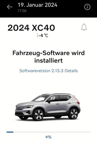

Das Update gilt nur für MY24.
Ich habe es vorhin auch installiert. Es hat 12 Minuten gedauert. Von 8 auf 100 % ging es in 1 Minute.
Hoffentlich gibt es keine Überraschungen.
Software 2.13.3
Software 2.13.3
Mag sein, dass es nur für MY24 im Sinn von „bringt Verbesserungen“ gilt. Trotzdem wird es mir im C40 MY23 in der App angekündigt.
Welchen Sinn sollte ein Download machen, wenn es sich nur auf das MY24 bezieht?
Na wegen der Verbesserungen im Antriebsstrang
