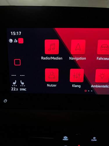

Hmm die 1762 hat n fiesen Bug mit der Klimasteuerung:
Nach kurzer Zeit erscheinen 6 Striche über dem Bedienfeld und dann ist die Klimasteuerung erstmal nicht bedienbar. Einblendung („Funktion nicht verfügbar“) Erst beim 2 Tip nach 3s warten öffnet sich das Menü.

Das fing bei mir mit der 1668 schon 😉
Das ist die TPI für "verschiedene Beanstandungen (SW: 16xx)". Die verweist dann auf die andere TPI für das Installieren des Softwarepakets. Also Updates diverser Steuergeräte und des MIB3 auf 1810.
