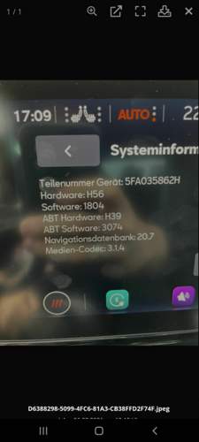

Was mich interessiert, in Kürze wird mein MJ 2022 ausgeliefert. Welche Software Version hat das 22er Modell? Eigentlich müsste das doch jetzt ausgereift sein?!
Im Seat Lager sind die ersten mj22 geliefert die haben 1804
Wäre interessant was an der 1804 anders ist, ob alles schneller startet etc.
1804 ?
Das wäre eine weitere Variante der neuesten SW für MIB3.
Kannst du mal ein Bild senden oder checken, ob es wirklich 1804 ist.
Hier ein Screenshot aus dem seat forum
Danke - es gibt also für das MIB3 noch eine weitere Variante (bei Seat, mit "H" am Schluss der Teile-Nr.):
Teilenr. 5FA035862H
HW H56
SW 1804
Bin gespannt, was beim Golf 8 wirklich kommt. Noch niemand im Forum mit SW höher als 1803?
