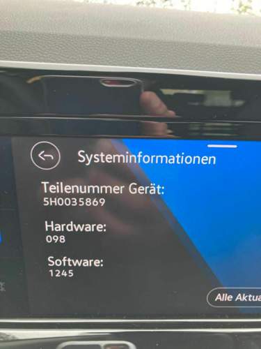

sorry wenn ich doof Frage,wo sehe ich die Firmware ? ist das die,die im comp.Radio steht?
da steht bei mir 12345 ??
Oder hat das Auto selber auch eine Firmware die man auslesen kann ?
LG
Würde mich auch interessieren
Wo kann man die Softwareversion einsehen?
Bei den Einstellungen im Infotainmentsystem.
@aLpi82 schrieb am 30. April 2021 um 12:33:45 Uhr:
Bei mir wteht da sw version 12345

Keiner ne Meinung dazu ,warum ich software 12345 habe ?Hab jetzt extra nochmal nachgesehen.

Ne :confused:
Stell mal ein Bild rein

Hier guckt mal,da gute,ich habe keine Probleme mit meinem Golf
ok mein Fehler wenn man nicht genau lest,hab 1245!!! nicht 12345 :)
aber bekomm trotzdem kein update .

Dann scheint die 1245 die aktuelle SW für das Composition Media zu sein. Siehe dazu auch diesen Eintrag aus dem Dezember letzten Jahres. Das Composition Media kommt in diesem Thread leider nicht so oft vor. Ganz genau kann das aber auch der Freundliche sagen.
"Zitat:
@2fat4u schrieb am 6. Dezember 2020 um 15:02:09 Uhr:
Der G8 mit Composition Media hat die Version
0854
Hatte auch nochmal geschaut, stimmt SW Version 0854. Ist das die Aktuellste?
Hardware Version 098
Jens Lukas"
